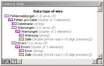

Ich habe das Problem, dass ich bei folgendem Cluster:
auslesen muss, ob keine Fehler oder Warnungen gefunden wurden. Dateiname wird für jede überprüfte Datei eingetragen, dies wird in anderen VIs benötigt.
Jetzt wollt ich fragen, wie ich das am besten auslese ob Errors und Warnungen leer sind
Vielen Dank im vorraus ^_^

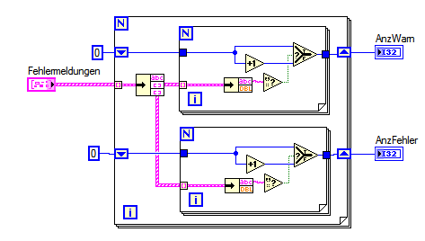

Und hier wie gewünscht eine mögliche Lösung:
Lv86_img
Sonstige .vi  Cluster.vi (Größe: 9,2 KB / Downloads: 313)

Vielen Dank!
Funktioniert wie gewünscht Dais

Von der Logik aus gesehen ist es mir aber klar, dass es funktionieren mussWink
Habe es jetzt auch implementiert und es funzt
Auf den Lösungsansatz wär ich wohl niemals gekommen^_^
