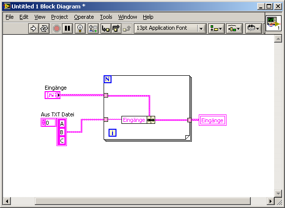

Hi, ich habe leider mal wieder ein kleines Problem und hoffe mal, das mir hier jemand helfen kann!
Und zwar folgendes:
Ich habe mein unten angehängtes VI. Mit diesem möchte ich gerne Ein-Ausgänge von Modulen bearbeiten. Nun kann ich ein Projekt als eine *.TXT Datei speichern und wieder einlesen. Nun möchte ich aber auch noch die Namen der Ein - Ausgänge beim laden in das Array of Cluster schreiben.
Leider habe ich noch keinen Weg gefunden, wie ich das realisieren kann!
Bin für jede Hilfe und Tip dankbar!
Herbert

Hi, danke erstmal für die schnelle Antwort.
Allerdings ist das nicht, was ich gemeint habe!
Ich habe aber in dem Array of cluster kein Indicator, sondern ein Control! Also ich versuche es nochmal besser zu erklären (hab mich wahrscheinlich nicht gut ausgedrückt Blink)
Also, ich nutze das Array of Cluster mit meinem String Control und der boolschen LED, um bestimmten Ein-Ausgängen Namen zur Übersicht zu geben. Nun möchte ich gerne, wenn ich alle Namen vergeben habe, diese in einer *.txt datei speichern. Dieses funktioniert auch schon. Jetzt möchte ich dieses Projekt wieder laden. Nun kann ich die Namen in das Listenfeld bereits laden.
Allerdings stehen die Namen nun noch nicht in dem Cluster links neben den Listboxen! Und genau das ist mein Problem! Ich habe also ein String Control und möchte nun so zu sagen diesen mit meinem zugehörigen Namen beschreiben!
Wie macht man sowas!??!Pccrash

Elemente eines Array of Clusters
Ich glaube Du meinst das hier:
ja, das sieht schon ganz gut aus! Aber kannst du mir wohl mal ein Beispiel posten, in dem die Namen des Array of cluster mit insgesamt 24 Elementen beschrieben wird?? Bei mir beschreibt der nämlich dann alle Elemente mit dem gleichen Namen! Die Namen sind allerdings nicht immer die gleichen Big Grin!
Danke Herbert
In diesem Beispiel wurde ein String-Array mit 3 Elemente benutzt. Du brauchst ein String-Array mit 24 Elemente. Dieses Array musst Du dir aus deine TXT-Datei zusammenbasteln.
Das ist mir schon klar, aber ich habe kein Array!
Sondern ein Array of Cluster, das aus einem String und einer LED besteht! Und dann hab ich das auf die Grösse 24 gezogen!! Und ich muss ja jetzt genau auf z.B. den ersten String was schreiben, und der zweite ist dann leer und dann wieder auf den dritten was schreiben!! Und so weiter..
Also hiflt mir deine Idee dann doch nicht weiter?????
Ich habe mal nen Screenshot gemacht, um alles besser zu erklären.
So, wenn ich nun das VI laufen lasse, kann ich über die TAB Leiste mein jeweiliges Modul anwählen. Unter dem TAB erscheinen dann meine Ein und Ausgänge. Diesen möchte ich zur Übersicht Namen zuweisen. Wenn ich nun in der Combobox (rechts neben dem TAB) z.B. Modul 1 auswähle, werden mir alle Namen der Ein - Ausgänge von Modul 1 angezeigt und ich kann diese dann auswählen.
Wenn ich alle ausgewählt habe, kann ich sie mir über den Speicher button speichern! Sie werden in einer *.TXT Datei gespeichert.
Nun möchte ich diese Datei wieder laden. Bisher konnte ich nur realisieren, dass die Namen in der Multicolumn Listbox stehen. Ich möchte sie aber auch noch in das Array of Cluster links neben den Multicolumn Listbox übergeben! Und genau das ist mein Problem!
Ich bin für jede Hilfe dankbar
Herbert

' schrieb:Ich möchte sie aber auch noch in das Array of Cluster links neben den Multicolumn Listbox übergeben!
Ja. Das verstehe ich.
Zitat:Und genau das ist mein Problem!
Das wird es auch bleiben - ein Problem.
Und zwar aus folgendem Grund:
Gesetzt der Fall, du hast in Modul Eins allen 24 Eingängen Pseudonamen zugewiesen. Weiterhin gelte: In einem (egal welchem) Listenfeld hast du aber immer nur Modul Eins Eingang 12 - Pseudoname MyE - verwendet (und wenn 12 Stück). Wenn du jetzt nur die Listenfelder speicherst (und nicht die Eingänge), dann speicherst du ja auch nur "Modul Eins - MyE" - nicht aber noch die anderen 23 Pseudonamen ab. Wenn du diese (Listenfeld!)-Datei jetzt lädst, kannst du auch nur den Pseudonamen MyE irgendwo an ein Modul vergeben - die anderen 23 weißt du nämlich nicht mehr. Ein weiteres Problem: Pseudoname MyE - welchem physikalischen Eingang ist der denn zuzuweisen? E-was?
Ich würde das ja so machen:
Abgespeichert werden die Pseudonamen in den Modul-Listen bzw. die gesamten Modullisten. (Im übrigen würde ich da INI-Files nahmen). Bei den Listenfeldern wird nicht der Klartext - z.B. "Modul Eins; MyE" - abgespeichert, sondern ein Index. Also: "1; 12". "1" bedeutet: "Verwende Modul Eins". "12" bedeutet: "Verwende den physikalischen Eingang Nr. 12". Diese beiden Zahlen 1 und 12 werden als Index benutzt, sodass dann hinterher im Listenfeld "Modul Eins; MyE" steht. Ich würde also nicht das Listenfeld speichern und laden und daraus dann die Modul-Array belegen, sondern eben umgekehrt.
