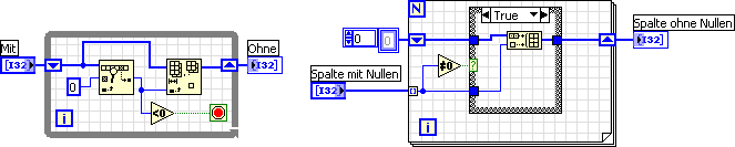

Hallo Alle,
habe noch mal eine einfache Frage,
wenn ich eine Spalte mit der Wert (1 5 6 8 52 0 0 0 4 5 0 3 89 0 4 78 0 0 0 0 1 2 0 5)
und ich will alle Nullwerte von der Spalte löschen
also die Spalte ist so (1 5 6 8 52 4 5 3 89 4 78 1 2 5)
kann jemand helfen

Zum Beispiel

' schrieb:Zum Beispiel
Super
vielen Dank
hat es gemacht :-)
