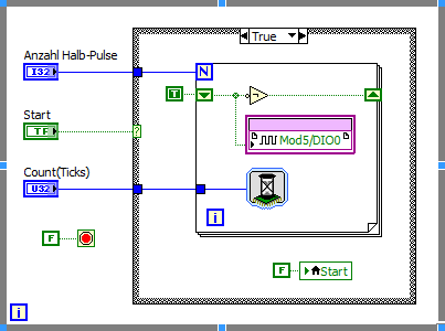

Hallo Ihr,
ich bin noch Neuling und probiere gerade folgendes zu entwerfen:
-Endliche Pulserzeugung (Duty-Cycle: 50%)
-Frequenz und Anzahl der Pulse soll auf RT Ebene eingelesen werden.
Anbei habe ich mal ein VI, die Simulation klappt auch.
Da ich aber KEINE Ahnung von FPGA habe, wäre ich sehr dankbar ob Ihr mir sagen könntet ob mein VI so funktioniert! Oder was ich von der Programmierung zu beachten habe.
Anbei das aktuelle Snippet Wink
Viele Grüße
Hoodi

Hallo Hoodi,
bei einem festen Duty=50% (d.h. gleich lang HIGH and LOW) würde ich einfach die Anzahl der Ticks pro Halb-Puls im RT-Host berechnen.
Dann die Anzahl der Halb-Pulse und deren Tick-Länge an den FPGA weiterleiten und dort dann:
Dein DIO-Modul muss die entsprechenden Timings auch erlauben, d.h. evtl. musst du im RT-Host die Anzahl der Counts nach unten begrenzen…
Und nimm den Chart aus dem FPGA raus, der gehört da nicht hin!

RE: Endliche Pulserzeugung mit myRIO (FPGA)
Ich muss Gerd (ausnahmsweise) korrigieren, die saubere Lösung sieht so aus:
Die Ausführung der For-Loop braucht 2 zusätzliche Ticks.
1/ 20 ns = 50 MHz, du kannst die DIOs des myRIO also sogar in einer SCTL setzen bzw. auslesen.
