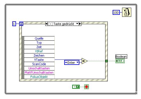

hätte mal ne kurze Frage:
ist es möglich das drücken der Enter-Taste global zu erkennen. Quasi sobald Enter gedrückt wird eine aktion ausführen??
Hab schon was versucht aber das funktioniert nur mit allen Tasten!!??
Gruß Christian

Enter Taste global erkennen
ja, guckst du Bild

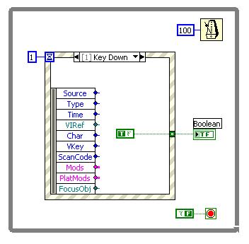

super! Danke für die schnelle Hilfe.
Hät da aber mal noch ne Frage. Kannst du mir erklären warum das im Bild NICHT funktioniert???

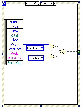

Kann es sein, dass du "Return" drückst und nicht "Enter"?
Deswegen hab ich beide mit einem "oder" verknüpft, um beide Eingaben zu ermöglichen.

Bemerkung: Es wird nicht bei inaktivem Fenster funktionieren!

ihr hattet wahrscheinlich beide ein wenig recht :-)
Fehler meinerseits!! *Dummkopf*
