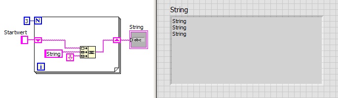

Einen wunderschönen guten Morgen in die Runde,
ich bin gerade dabei ein kleines Programm zu schreiben, welches mir unterschiedliche Ereignisse per String ausgeben soll.
Zuerst soll Datum und Zeit des Ereignisses stehen, dann das Ereignis und dann ein neues Ereignis in einer neuen Zeile.
Bei mir wird jedoch immer das Ereignis in der ersten Zeile aktualisiert.
Wo ist mein Gedankenfehler?
Vielen Dank für eure Hilfe.
Timo
8.0 .vi  Statusmeldung.vi (Größe: 10,61 KB / Downloads: 363)

Hallo Timo,
Zitat:Wo ist mein Gedankenfehler?
THINK DATAFLOW!
Du schreibst jedesmal einen neuen Wert in deine Stringanzeige - merkst dir aber nirgends die bisher schon geschriebenen Strings!
Tipp: Um Werte von einer Iteration zur nächsten zu speichern, nutzt man in LabVIEW Schieberegister!
Ansonsten:
- Empfehlung: Die Buttons sollten in ihrem jeweiligen Eventcase liegen. So ist immer (!) sichergestellt, dass Latched-Buttons auf dem FP aktualisiert werden.

Hallo Timo,
hier mal eine Einstiegshilfe zum von Gerd schon erwähnten Thema Schieberegister
Gruß, Marko

Hallo Marko,
da wir hier nicht mit rudimentären Pascal-String-Funktionen rummachen müssen, sollte man das eher so lösen:

Hallo Gerd,
Timos Problem scheint mir das Speichern des akkumulierten Strings gewesen zu sein. Da Shiftregister für einen Anfänger nicht das erste sind, was ihnen einfällt, erschien es mir hilfreich, ihm diesen Tip zu geben, den er sich selbstredend auch in der Hilfe hätte anlesen können.
