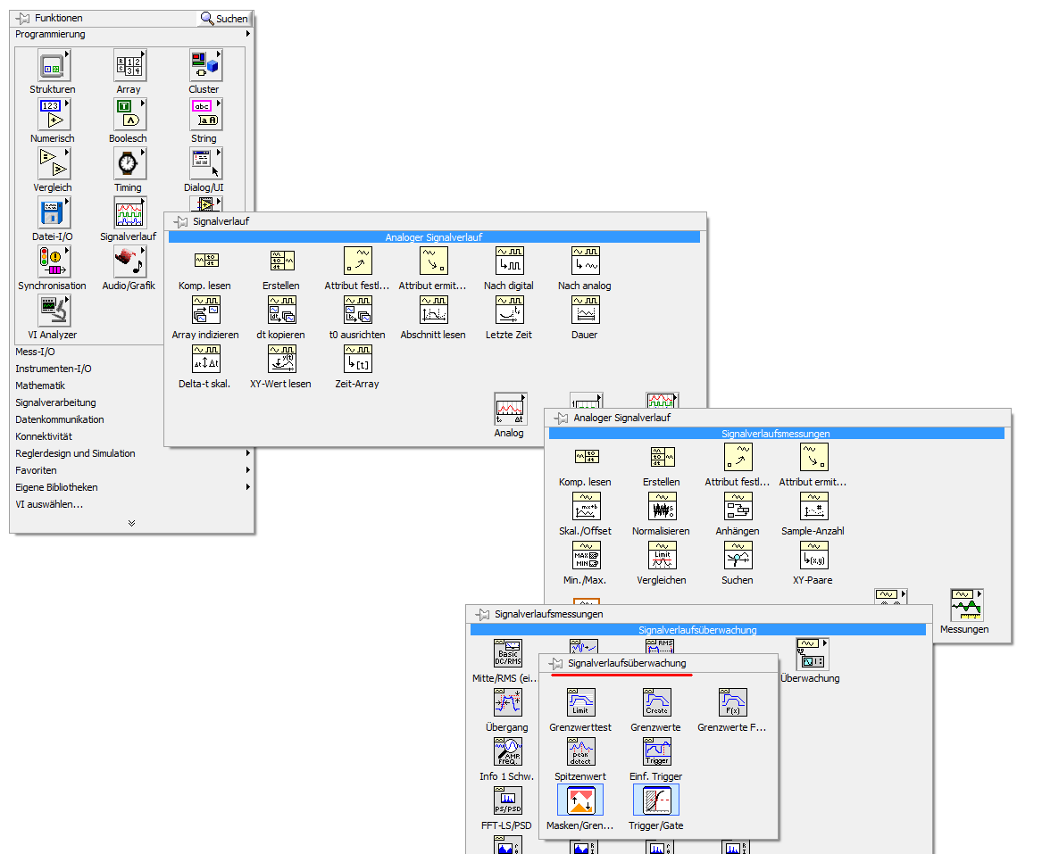

20.04.2017, 10:30
RE: Erfasstes Signal mit simulierten Signal vergleichen funktioniert nicht wegen Datenty
Hallo Felifa,
dann schau mal hier:
Zu diesen Funktionen gibt es auch Beispiel-VIs…

Danke dafür,
das Problem ist nur, dass ich gerne hätte, dass der Benutzer bei der Verwundung selber die "Grenzen" des erzeugten Signals einstellen kann. Zum Beispiel, dass der Benutzer die Grenze auf 3V einstellen kann und den dann darauf achten kann, dass das erfasste Signal nicht darüber steigt. Dafür dachte ich mir, dass ein Drehregler einfacher wäre. Könnte man die Signale zur "kleiner oder gleich" Funktion konvertieren, sodass nicht all zu viel verändert werden muss?
Hab auch versucht die Express VIs zu vermeiden... Gibt es ein VI dass meine Signale trennt und sie nicht las DDT ausgibt? Den Filter könnte man programmieren, dann wären die Express VIs bis zur "kleiner oder gleich" Funktion ohne DDTs meines Erachtens nach...
