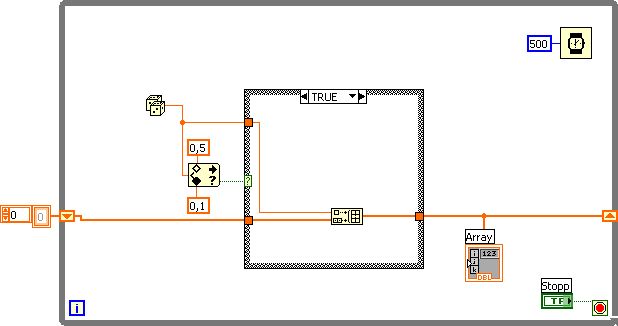

If Fälle realisiert man in LV über Case Strukturen. Ich habe dir mal ein kleines Beispiel angehängt, vielleicht hilft es dir.
Hier erzeugt LV eine Zufallszahl und überprüft, ob diese in einem gewissen Bereich liegt. Trifft das zu, schreibt das Vi die Zahl in einen Array.
Ich verwende hier also eine While Schleife, eine Case Struktur, die "In Range Coerce" Funktion um die If Bedingung zu überprüfen und eine Schieberegister.

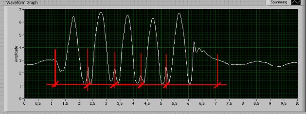

Habe ein Bild upgeloadet wie ein Zyklus ausschaut, leider bin ich erst jetzt draufgekommen dass ein kleiner Peak unten rauskommt pro Zyklus. Pro Zyklus müsste ich Minimun und Maximum rausfinden, was meint ihr wäre es besser/leichter diese live zu erfassen oder erst im nachhinen mit der read.lvm ????

Hm, ich habe bei einer ähnlichen Geschichte die Harmonische Frequenz ermitteln lassen. Dieser wird dann in Form einer Sinusfunktion ausgegeben. Durch dieses Signal solltest du die Zeit von Minimas und Maximas genau bestimmen können.

Im Allgemeinen hängt wohl die optimale Lösungsmethode davon ab, wieviel du sicher über dein Signal weißt (Form, Zykluslänge, ...). Je nachdem kannst du das Problem verschieden angehen.
