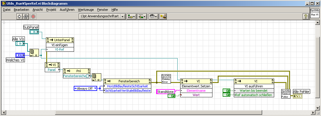

Ich hab mir dieses SubVI hier gemacht. Der Parameter sollte selbsterklärend sein.

von der idee her ja das selbe wie mein ansatz. denke so kommt lucki zu nem ergebnis.

Danke. Ja, diesen Ansatz habe ich jetzt verwendet. Damit wird kein Sub-VI, sondern ein parallel arbeitendes zweites Haup-VI gestartet. Die Klimmzüge mit lv.ini, Unterscheidung Syb-VI oder nicht usw hatte ich nur gemacht, weil ich nicht wußte wie man bei dieser Aurfrufmethode Paramter übergibt, wie man sie üblicherweise durch Eingangsbeschaltung beim Aufruf des Sub-Vis übergibt. Diese Wissenlücke ist jetzt geschlossen, und deshalb ist mir die Unterscheidung, ob Sub-Vi oder nicht, nicht mehr wichtig und nur noch von schöngeistigem Interesse.
