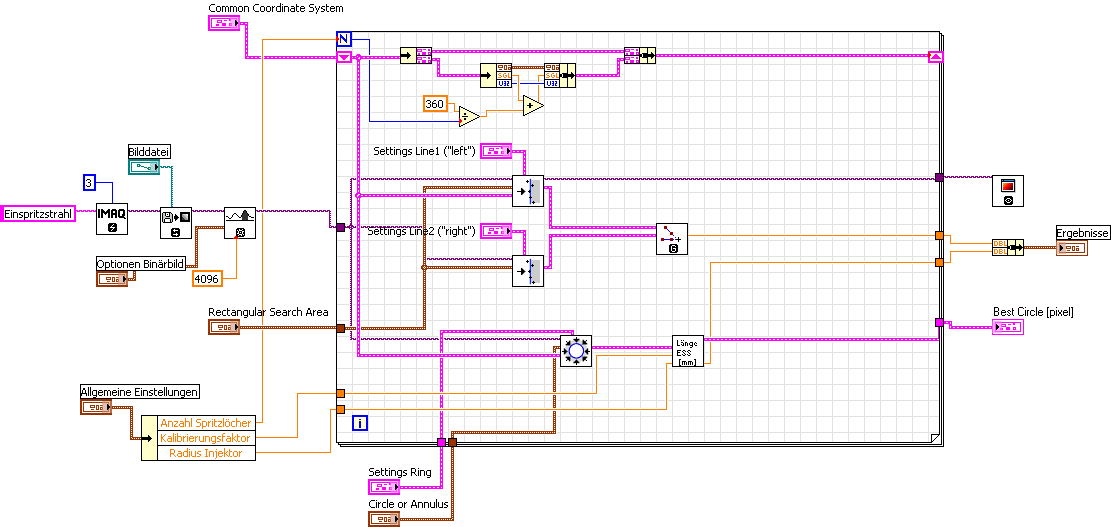

Hallo Leute!
Es geht um folgendes:
Ich möchte Bilder einer Diesel-Injektion auswerten. Der derzeitige Injektor hat 7 Einspritzlöcher, d.h.
auf den Bildern werden 7 Einspritz-Strahlen zu sehen sein.
Es sollen Eindringtiefe und Ausbreitungswinkel jedes Strahls bestimmt werden.
Das aufgenommene Bild wird in ein Binärbild umgewandelt, die entstehenden Kanten möchte ich mit den
"imaq find edge" VIs finden. Für die horizontalen oder vertikalen Kanten kann ich mit "imaq lines intersection" den Winkel
zwischen den beiden Kanten ermitteln.
Der Strahl sieht grob gesagt aus wie eine Keule, hat also am Ende keine gerade, sondern eine fast runde Kante. Ist "imaq find circular edge" gut für sowas?
Alle Bilder werden gleiche Auflösung, Größe, den gleichen Mittelpunkt und die gleiche Strahl-Verteilung haben. Ich habe ein Referenz-KS in die Bildmitte gelegt und daran meine (rectangular/circular) search areas ausgerichtet.
Nun das Problem:
Ich habe es bisher erst hingekriegt, 1 Strahl zu vermessen, da ich keinen Ansatz habe, die Erstellung neuer search areas zu automatisieren.
Ist mein Ansatz (siehe Anhang) bisher vollkommen daneben?
Günnsen
Ach ja, LV 8.2. Huh
[attachment=43742:L_ngen__...nung_SUB.PNG]

Erkennung und Auswertung von 7 Objekten
Hallo Leute!
Hier meine "Lösung". Klappt so, wie ich es mir vorstelle.
Bin eben kein Profi...
Ach ja, nähere Definition: 7 Strahlen werden nach Festlegung der 1. search areas (rechteck und kreisausschnitt) ausgemessen. Nach jeder messung schwenkt das zentrale KS um 360°/Anzahl der zu messenden Objekte weiter (zum nächsten Strahl).
Ziel ist es, die Werte der aufgenommenen Messreihen in Excel zu speichern und auszuwerten.
War das deine Frage?
Gruß!
Günnsen
