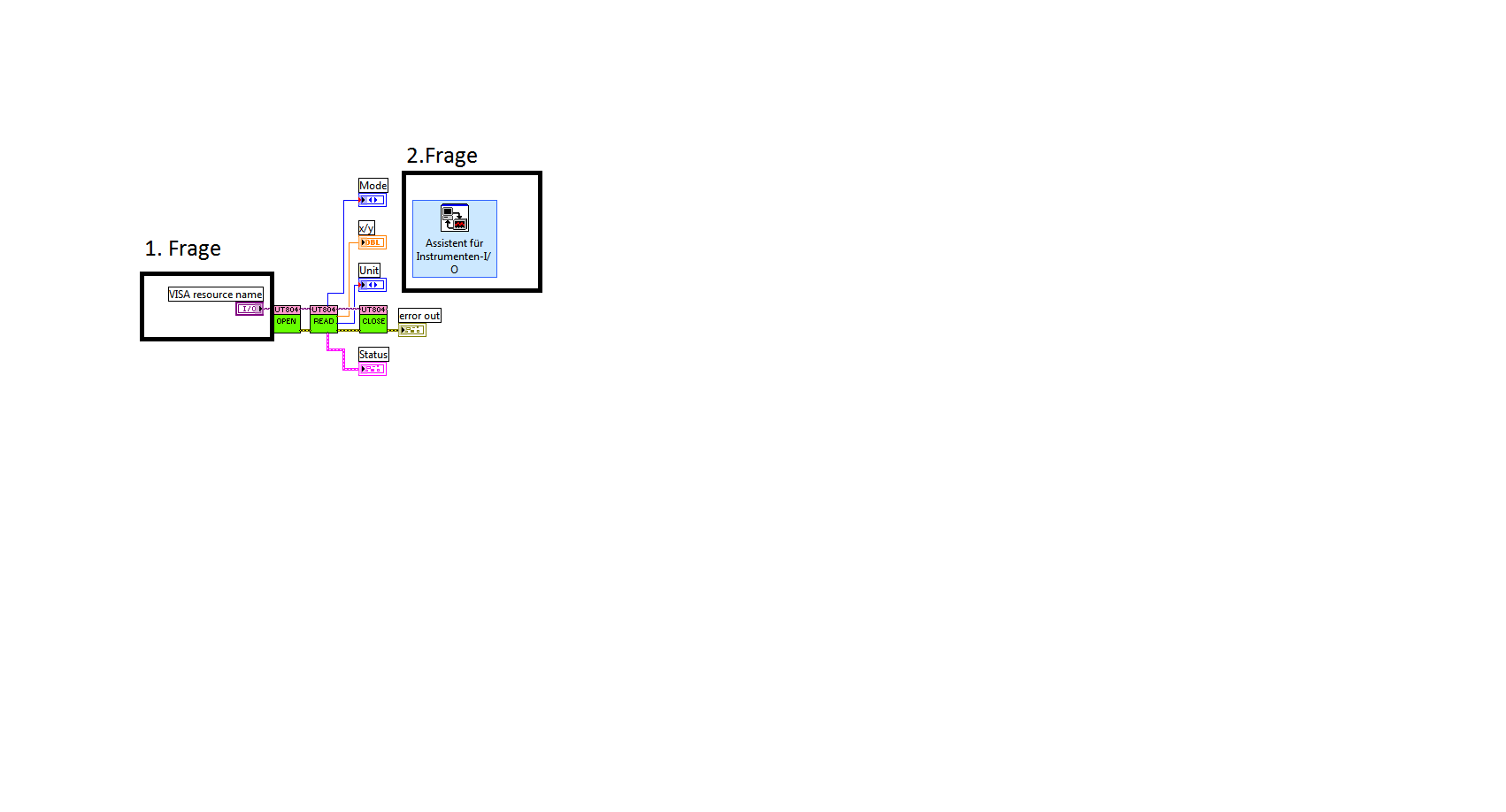

Ja ok hab es gemacht danke hab die Librarys, andere Frage in den VI´s ist überall ein VISA Ressource Name zu finden, ich jedoch finde diesen Baustein nicht in meinem LabView Programm ( Version 9.0 ). Kann mir jemand sagen wo ich diesem Baustein finde, damit ich mir die Hilfe mal durchlesen kann wie der zu Programmieren ist, um den USB Port anzusteuern?
Und noch eine Frage :
Wollte die VI Tree in über den Assistenten für I/O in mien Programm laden, habe diesen auch über Hilfe,Gerätetreiber suchen in LabView installiert. Bekomme diesen dann aber in dem Baustein nicht angezeigt, woran kann das liegen ?

1) Das "VISA Resource" ist ein Eingabeelement, genau wie auch z.B. ein numerisches Eingabeelement. Zu finden ist es bei den I/O-Eingabeelementen. Es wird nicht programmiert, man gibt dort einfach etwas ein - oder wählt etwas aus, indem man rechts auf das Ringsymbol klickt...
Zitat:Wollte die VI Tree in über den Assistenten für I/O in mien Programm laden
Der VI Tree ist nur dazu da, dir alle verfügbaren VIs (=Funktionen) zu zeigen. Mehr nicht!
Außerdem brauchst du keinen I/O-Assistenten, du hast ja schon die fertigen Funktionen - einfach die benutzen...

Vielen Dank habe den VISA Resource name gefunden habe im Blockdiagramm gesucht anstatt im Panel.
Achso ok, wollte mir die Funktionen aber selber nur anschauen, da ich diese selber Programmieren möchte, um mehr dabei zu lernen. Wollte nicht einfach fertig Programmierte Funktionen benutzen über deren Funktion ich nur grob eine Ahnung habe. Unter anderem sind diese Funktionen meines Erachtens nach auf die RS232 Schnittstelle konfiguriert. Wahrscheinlich kann man diese sehr einfach auf die USB Schnittstelle umkonfigurieren aber da müsste ich erst einmal schauen wie das geht.
Oder was bedeutet bei dem VISA Resource name das "Instr" ? LabView hat anscheinend für diesen Baustein keine Hilfe. Zumindest kann ich im der Kontexthilfe kein Fragezeichen anklicken um mir die LabView Hilfe aufzurufen.
