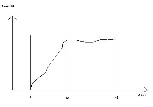

Das Program "Daempfung.vi" ist schon super! Allerdings habe ich mir überlegt, dass ein realer Kurvenverlauf eines Füllprozesses eines z.B. Sackes anders aussieht (siehe Anhang). Daher würde ich gerne meine Zeit Achse "stückeln" können und dann mit Hilfe eines z.B. Überlagerungs VI´s oder Additions VI´s diese dann aneinander heften. Leider ist es mir bisher nicht geglückt, soetwas zu programmieren.
Ein grosses Problem für mich ist, dass wenn z.B. der Sack 3/4 gefüllt ist, ein Umstellen des Durchflusses ein Überschwingen erzeugt (siehe Anhang vor dem Zeitpunkt t2). Nun müsste ich allerdings auch hier wieder einen Sinus mit einer gewissen Dämpfung überlagern.
Es wäre schön, wenn jemand ein ähnliches Problem schon bereits gelöst hat und mir ein paar Tips gibt. Denn dann könnte ich mal einen realen Verlauf auf die Waage geben.
Ich hoffe, das ich mein Problem und meine Vorstellung, wie ich es lösen kann nun noch ein bischen besser umschrieben habe.

Das sollte eigentlich kein Problem sein. Erstell einfach die einzelnen Signale als Arrays und hänge sie dann aneinander.
Wozu genau brauchst du denn eigentlich den Sinus? Das Füllen eines Sackes enthält doch kein Sinuselement?

Erstellen einer Sinusschwingung mit Dämpfung
Doch, wenn z.B. ich ein Umschalten von einem "Grob-" auf einen "Fein-"strom habe. Das bedeutet, dass das Füllrohr erst voll auf ist und dann um besser zu dosieren der Durchmesser des Rohres auf z.B. 1/3 verringert wird! Dabei gibt es an der Wage ein Überschwingen. Dieses Überschwingen hat die Form eines gedämpften Sinus! Ausserdem vibriert die Maschine noch. Das macht sich ebenfalls auf den Waagevorgang mit einer Sinusschwingung bemerkbar! Also muss ich z.B. einer Geraden mit der Steigung X einen Sinus überlagern.
Leider sind meine LV Fähigkeiten noch sehr begrenzt und ich benötige daher noch so einige Tips und Tricks!
Und das mit den Arrays hört sich ja ganz gut an, nur hab ich es nicht geschafft mal einen Sinus mit nem Array zu erstellen!
Daher hänge ich meine kläglichen Versuche mal an und hoffe jemand kann mir helfen.
Danke Herbert
