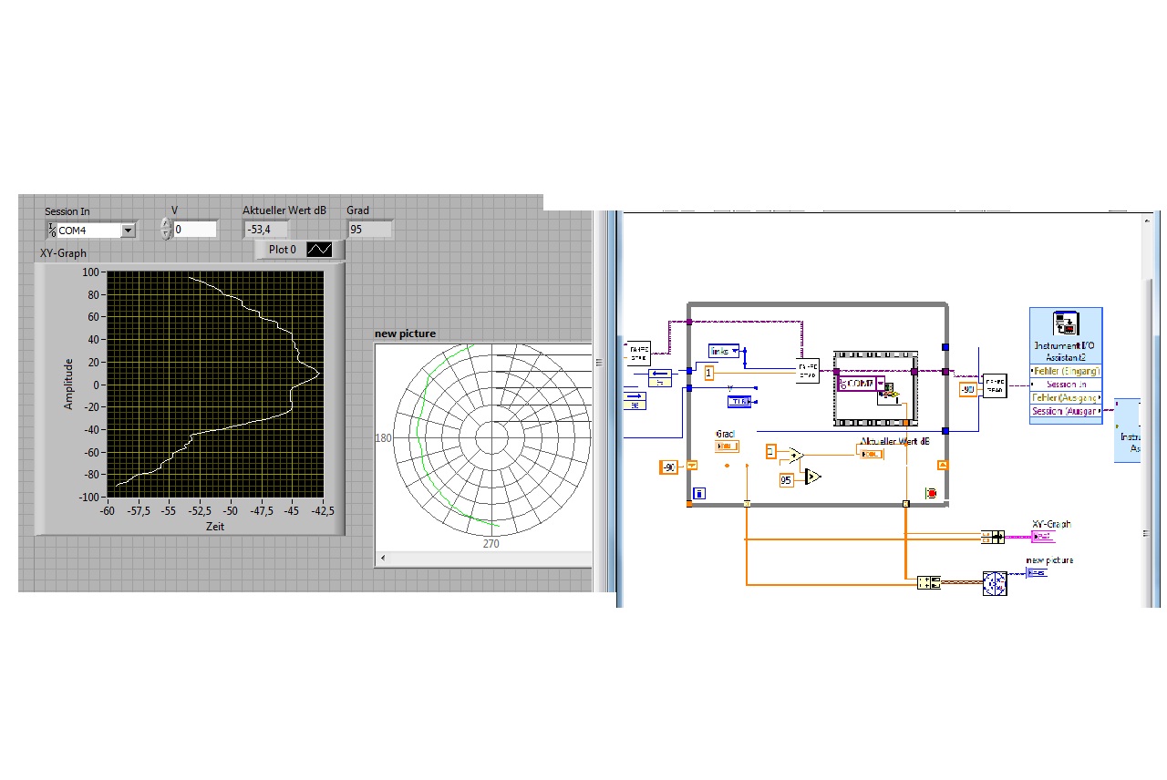

Hallo Gerd
Danke nochmal für deine Hilfe!
Hätte nur noch einmal eine Bitte!
Und zwar möchte ich die Darstellung ändern.
Bei meiner Messung bekomme ich180 Werte raus. Hierbei möchte ich den größten Wert herraus filtern und den dann als Nullpunkt nehmen.
Die anderen Werte dann natürlich von dem abziehen.
Und dann das alles wieder in einem Polardiagramm ausgeben lassen.
Wäre nett, wenn du mir dabei nochmals behilflich sein könntest.
Ich habe wie immer die VI's angehängt, und auch ein screenshoot, damit man es besser vorstellen kann!

Hallo fendt,
es gibt da eine Array Min/Max-Funktion. Hast du die schon bemerkt?
Wenn du die benutzt, hast du ruckzuck den Maximalwert des Y-Arrays. Dann mit einfachem Subtrahieren (MaxWert- Y_Array) berechnen und statt des originalen Y-Arrays plotten. Wirklich nicht so schwierig...

Hallo, ich hätte mal eine frage zu dem VI von oben....welche Funktion wird verwendet, um die 2 Signale zu bündel und dann auf den Polar Plot geht?

Beim den angehängten Bild kann ich das Symvol nicht erkennen und auch irgendwie keine ähnlichen finden....
Bei den angehängten Programmen fehlt der Teil mit dem Polarplot.
