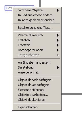

Sorry, aber ich bekomme es partout nicht hin, aus meiner enum-Konstante ein typedef zu machen. Normalerweise sollte das doch mit Rechtsklick möglich sein, oder?

(28.11.2018 11:10 )Freddy schrieb:  bei mir geht das mit der Typdef. erstellen in der von Dir erstellten VI.
Wo findest du das? Ich hatte in Erinnerung, dass es mit einem Rechtsklick auf das enum geht, aber da ist keine solche Option...
28.11.2018, 11:36
RE: Erstes eigenes VI: Bitte um Feedback
Laut deinem Profil verwendest du LabVIEW 2009. Wenn ich es jetzt richtig im Kopf habe, dann gibt es in dieser Version diese Rechtsklick-Option noch nicht. Erst ab LabVIEW 2011.
(28.11.2018 11:36 )jg schrieb:  Laut deinem Profil verwendest du LabVIEW 2009. Wenn ich es jetzt richtig im Kopf habe, dann gibt es in dieser Version diese Rechtsklick-Option noch nicht. Erst ab LabVIEW 2011.
Ok, das erklärt einiges. Am Arbeitsplatz habe ich 2018 und auf den Laborrechnern (an denen ich jetzt primär arbeite) halt noch 2009. Kann man das irgendwo nachlesen, wie das in 2009 geht?
28.11.2018, 12:37
Pulldown Menu File -> New... -> Custom Control.
Dort ein Enum anlegen mit den Werten, die du brauchst. Die Auswahl in der Menü-Zeile auf Type Def. ändern. Ctl abspeichern und dann im Code verwenden.
