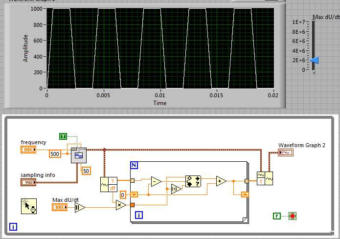

bin neu hier im Forum und auch noch Anfänger, was LabView betrifft und hoffe, dass mir hier eventuell jemand bei meinem Problem helfen kann.
Es geht sich darum, dass die Rechteckspannung eines Frequenzumrichters (kurz FU) generiert werden soll und an diesen ein du/dt Filter geschaltet wird mit dem dann das Signal zu einem Sinus geglättet werden soll.
Das Projekt steht und fällt aber erst einmal mit der Generierung der Rechteckspannung.

Das wäre nicht das Problem... Allerdings soll die Schaltzeit des FU's von 0 auf 1000 V gesondert betrachtet werden (200 ns/250 ns/300 ns)
Ich schaffe es zwar ein Rechtecksignal zu erzeugen, finde allerdings nirgendwo einen Eingang um den Flankenanstieg zu deklarieren.
Zur Auswertung müsste das Ganze schon rein aus mathematischen Gründen schon getrennt werden, da die 200-300 ns in Relation zu der Pulsdauer von 333,333 µs sehr klein ist.
Daher meine Frage könnte man so ein Signal überhaupt mit Labview erzeugen und falls ja wie groß wäre der Aufwand ca. ?
Habe meine bisherigen Versuche mal zusammengefasst als .vi im Anhang hochgeladen.

Die Einwände/Bedenken von GerdW sind berechtigt.
Ich mache mal die Augen zu gehe einfach der Frage nach wie man eine Rechteckschwingung mit definierter Flankensteilheit erzeugt.
Reale Funktionsgeneratoren habe dieses Feature meist mit eingebaut - die Funktionsgenerator-VIs von Labview leider nicht.
Man hat zwei Möglichkeiten: Entweder die Waveform selbst durch stückweises Zusammensetzen generieren, oder aber die gegebene Rechteck-Waveform "nachbessern".
Letztgenanntes sieht z.B so aus:
8.6 .vi  Rechteckspannung-1.vi (Größe: 12,75 KB / Downloads: 370)

Also das Ganze sollte schon komplett in LabView simuliert werden... Den Betreffenden ist zwar klar, dass eine Simulation letzten Endes nur eine Simulation ist, aber man sähe an dieser dann wie groß der Einfluss dieser Größe auf das Bauteil wäre.
Die Spannung die ich generieren möchte stellt das Ausgangssignal eines FU's dar. Man könnte das zwar messtechnisch auch ermitteln, da die aber ziemlich bekannt heutezutage sind brauch man die Werte nicht mehr zu ermitteln.
Der Vorschlag von Lucki war das, wonach ich gesucht hab, also ne Möglichkeit den Spannungsanstieg pro Zeit einzugeben.
Werd es mal nachbauen und schauen wie weit ich damit komme.
Vielen Dank aber schonmal für die Antworten.
