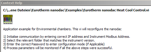

Ich habe derzeit ein Projekt bei dem ich einen Eurotherm Nanodac mit Labview auslesen und visualisieren soll. Seitens des Herstellers gibt es Treiber für diesen.
Das Auslesen erfolgt über Ethernet. Ich bekomme den Regler angepingt sowie den Webbrowser des Reglers geöffnet.
Allerdings ist es mir nicht möglich den Regler mittels LabView anzusprechen. Eine Anleitung wie ich hier vorgehen sollte wäre toll, habe etwas von VISA gelesen aber noch keine Erfahrung damit. Im NI-Max wird der Regler momentan nicht angezeigt.
Wenn ich die Beispielprogramme öffne und verbinden möchte kommt folgender Fehlercode :
Fehler 7 bei Open File+.vi:Open File
Mögliche Ursachen:
LabVIEW: Datei nicht gefunden. Die Datei befindet sich evtl. an einem anderen Speicherort oder wurde gelöscht. Verifizieren Sie in der Befehlszeile oder im Datei-Explorer, dass der Pfad korrekt ist.
Würde mich für etwaige Lösungsvorschläge bedanken.

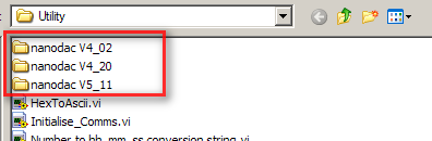

Hilfe bzw. Erklärung zum Ablauf der Bsp.VIs gelesen?
Schritt 2 verstanden? Du sollst im Dateidialog in eines der 3 folgenden Verzeichnisse
wechseln und dann mit "Verzeichnis wählen" bestätigen.

Weiter wie Schritt 2 komme ich allerdings nicht. Ich gebe die IP Adresse ein, welche über anpingen, Webbrowser des Reglers sowie die Eurotherm eigene Software iTools funktioniert. Und für Modbus 255 da der Regler in den Einstellungen auf Strict steht und dann nur diesen Wert akzeptiert.
Regler ist Version 5.11 Labview nutze ich derzeit 2014 Student Version.

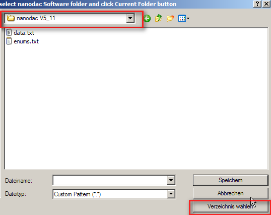

Genau nachdem ich die Regler Version mit "Verzeichnis auswählen" ausgewählt habe kommen die besagten Fehlermeldungen.
Geöffnet habe ich das Beispielprogramm aus dem Beispielprojekt mit der eingefügten Bibliothek und den 4 Beispielprogrammen.
Hoffe aus den Bildern ist etwas zu erkennen.

Du wählst einfach nicht das richtige Verzeichnis aus.
Wenn der Dateidialog kommt, bitte IN das Verzeichnis "nanodac V5_11" wechseln (nicht nur markieren) und dann per Verzeicnis wählen bestätigen.

Habe es mitlerweile mal ausprobiert. Klappt jetzt alles wie gewollt vielen Dank für die Hilfe Smile
