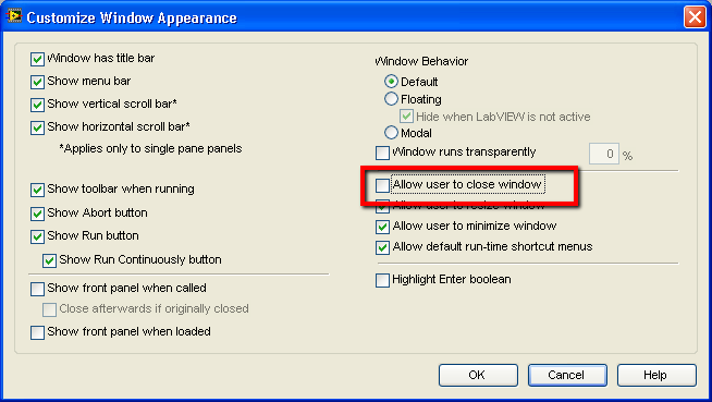

Würde mir vieleicht jemand ne Eventstrucktur erstellen, da ich nur die Base-Version hab.
Wenn ich auf schließen klick, also das X bei Windows soll eine Aktion ausgeführt werden, die ich dann hineinkopieren kann.
Ansonsten soll mein normales Programm laufen, das ich dann hineinkopier.
Bitte, bitte

Deaktiviere einfach in den VI-Eigenschaften unter den Fenstereinstellungen, dass der Benutzer das Fenster schließen darf, anstatt hier nach IMHO illegalen Sachen zu fragen.
Und wenn das deinem Chef von der Bedienung nicht gefällt, dann muss er halt das Geld für das FDS ausgeben.

(10.11.2011 15:13 )seitzo schrieb:  Würde mir vieleicht jemand ne Eventstrucktur erstellen, da ich nur die Base-Version hab.
Das wird dir hier keiner erstellen.

Kann man denn eine Event-Struktur in der Base-Version überhaupt weiterbearbeiten/-verwenden?
10.11.2011, 21:29 (Dieser Beitrag wurde zuletzt bearbeitet: 10.11.2011 21:29 von GerdW.)
Beiträge: 17.538
RE: Event-Struktur
Hallo Unicorn,
Zitat:Kann man denn eine Event-Struktur in der Base-Version überhaupt weiterbearbeiten/-verwenden?
Verwenden: ja. (Ein VI mit Eventstruktur bleibt lauffähig.)
Bearbeiten: nein.
