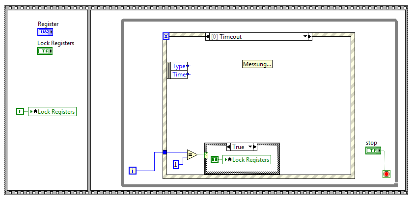

ich arbeite an der Erweiterung eine Programmes. Es besteht eine Ereignisschleife, die ich mit weiteren Funktionen versehen habe.
Der Anwender soll beim Buttonklick "Lock/Unlock" eine Palette an Registersettings bearbeiten können. Dies ist in der Ereignisschleife über Value-Change des Buttons ausgeführt.
Zu Beginn sollen aber alle Register ausgraut sein, das heißt, dass das Event einmal ausgeführt werden soll ohne eine Eingabe durch den Anwender. Der Case soll also von innerhalb des Progammes aufgerufen werden.
Mir ist bewusst, das ich alles einfach vor die while-Schleife kopieren kann, aber das würde das Programm unnötig verkomplizieren und größer machen.
Im Beispielcode habe ich versucht durch eine Änderung des Wertes den entsprechenden Case auszulösen, was allerdings nicht funktioniert.
Die Vorgehensweiße bei diesem einfachen Beispiel benötige ich noch für mehrere Funktionen. Wenn es hierfür eine elegante Lösung gibt, wäre das super!
Wenn noch etwas unklar ist versuche ich gerne das noch ein bisschen besser zu erklären.
Vielen Dank bereits jetzt für eure Antworten =)=)

Big Grin Bei der Foren-Suche habe ich nichts passendes gefunden, aber bei den möglicherweise verwandten Themen war was passendes dabei..
mit der Property-Node "Value signalling" funktioniert es so, wie ich es mir gedacht habe!
Wenn es eine weitere Möglichkeit gibt aus dem Programm heraus ein Case auszuführen wäre das auch gut zu wissen.. Danke

Dafür gibt es die Eigenschaft "Wert, signalisierend" (damit wird das Ereignis immer ausgelöst, auch dann, wenn sich der Wert nicht ändert. Man kann also z.B eine Lokale Variable desselben Elemenes zum Beschreiben verwenden)
