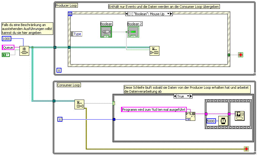

Ich weiss nicht ob es bereits Queues in LabVIEW 7.1 gibt, jedoch würde dir diese Art der Producer/Consumer Architektur dein Problem wahrscheinlich lösen Wink
Hier mal ein Screenshot, da ich nicht auf 7.1 runterspeichern kann Dry
Hoffe das hilft dir weiter

' schrieb:Ich weiss nicht ob es bereits Queues in LabVIEW 7.1 gibt, jedoch würde dir diese Art der Producer/Consumer Architektur dein Problem wahrscheinlich lösen Wink
Queues und Notifier gibt es schon ewig.

Die Antwort von Nussbaumer verstehe ich leider nicht , aber werde mir das mal anschauen. jedenfalls scheint es ein Lösung ohne Eventstructur zu sein (Wollte gerne Event benutzen weil ich dachte das wäre ein gutes Konzept, so spart man sich lauter leere Case Fälle).

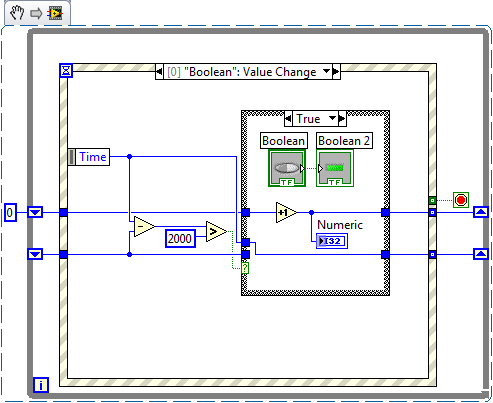

Habe dir mal ein Beispiel gemacht, das nur alle 2 Sek. ein Event verarbeitet.
Denn "langsamen Prozess" (im Bsp. die 2 Sek. warten) würde ich so machen wie Nussbaumer gezeigt hat.
