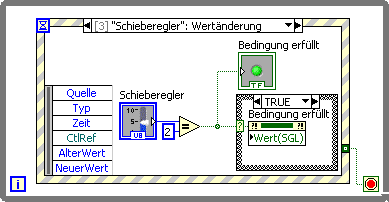

wie kann ich ein Eventereignis auslösen, wenn sich ein Anzeigewert ändert ?
Ich hatte schon mal dazu was im Forum gelesen, es ging irgendwie über den Eigenschaftsknoten, kann das Thema ab. leider nicht mehr finden.
Ich würde mich über Hilfe od. den Link freunen
Vielen Dank
11.12.2008, 21:49
Beiträge: 3.708
Eventstruktur:Ereignis auslösen, wenn sich eine Anzeigewert ändert
' schrieb:über den Eigenschaftsknoten,
Du musst das Property "Wert(Signalisierend)" nehmen (anstelle von nur "Wert"). Und dann natürlich einen ValueChanged-Event in der Eventstruktur einfügen.

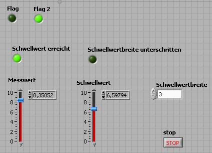

Fratit schreibt:
Zitat:Hallo cnongs,
habe im Forum gelesen, dass du dich mal mit der Thematik: Ereignisstruktur mit Anzeigeelement steuern beschäftigt hast und es erfolgreich gelöst hast das Problem.
Da ich nun vergeblich an dieser Thematik gescheitert bin, habe ich viel gegoogelt und als brauchbaren Beitrag nur deinen gefunden.
Deswegen habe ich dir mal ein Beispiel programm gebastelt, welches meine Thematik darstellt. Ganz einfach, damit du nicht unnötige Zeit mit anderen Sachen verschwendest.
Kurze erklärung zu meinem Programm (Bild unten):
Ich will einen Schwellwert abfragen und auf diesen Reagieren (habe ich jetzt ganz einfach durch den Schalter gesteuert, wird bei mir dann aber über daq eingelesen), also wenn Schwellwert True angibt, geht eine LED an und gleichzeitig sollte auch die Ereignisstruktur starten und mir einen Ton produzieren, wessen Frequenz und dauer ich eingestellt habe ohne probleme. Ich hätte dir ja eigentlich das programm hochgeladen, aber ich kann kein Datei hochladen. Könnte diese dir aber per email schicken wenn du willst.
Wenn du dich noch an deine Lösung erinnerst und mir weiterhelfen könntest wäre das super, dann kann ich endlich an unserem Projekt weitermachen und muss nicht mehr dran verzweifeln.
Ich bedanke mich hier schonmal für deine hilfe.
Mfg
Fratit

Hallo Fratit,
ich weiß jetzt nicht, warum du dafür eine event-struktur nehmen willst,
so weit ich weiß, wird sie vorrangig dann verwandt, wenn du als benutzer am frontpannel aktiv wirst,
also wenn du z.b. die maus über einen anzeigefeld bewegst oder z.b. einen wert änderst
Ich würde für die aufgabenstellung eine "ganz normale case-struktur" verwenden.
Grüße Cnongs

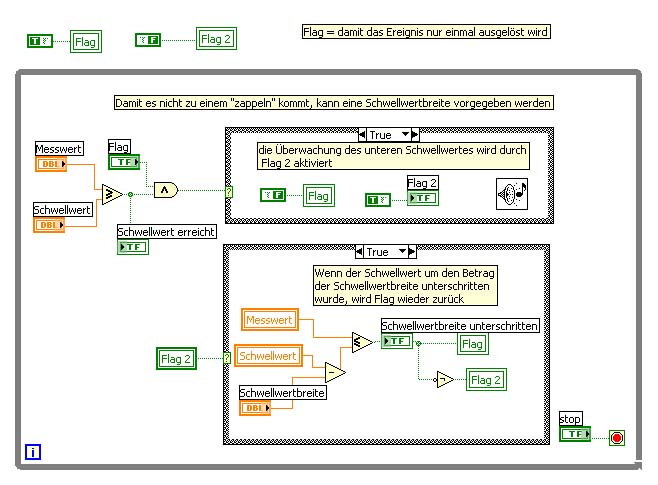

damit zukünftige Suchende ....
Lv85_img
Sonstige .vi  Ereignisausl_sung.vi (Größe: 16,63 KB / Downloads: 447)

' schrieb:Nun habe ich ein kleines Problem, da es nicht so richtig flüssig läuft.
Mein Eindruck ist eher, daß es zu flüssig läuft, es klingelt ja immer als Dauerschleife.
Das Problem ist: Der Eigenschaftknoten "Wert signalisierend" löst das Ereignis immer aus, und nicht nur bei Wertänderung. Um das zu verhindern, muß Du ihn, so wie ImExporty das schon angedeutet hat, in einen Case packen, so daß der Eigenschaftknoten nur aufgerufen wird, wenn eine Wertänderung tatsächlich stattgefunden hat.
