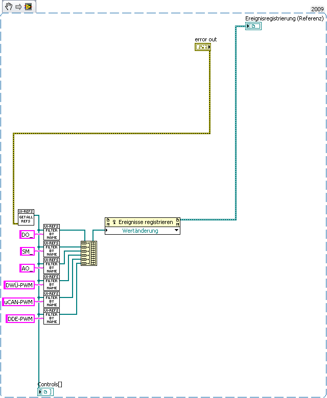

Was mir dabei unglaublich hilft, ist das Anlegen von benutzerdefinierten Events. Dann kann man z.B. für alle UI-Elemente ein Wertänderungs-Event registrieren, das dann in einem einzigen Case der Eventstruktur abgearbeitet wird. Das gleiche dann für ähnlich gelagerte Sachen wie MouseOver-Effekte, Rechtsklick-Menüs für alle Graphen, etc.

04.04.2012, 13:34 (Dieser Beitrag wurde zuletzt bearbeitet: 04.04.2012 13:35 von GerdW.)
RE: Eventstruktur ausführen
Hallo Achim,
so sieht der relevante Ausschnitt meines aktuellen Projekts aus:
(Ich hoffe, die Icons sind selbsterklärend Smile )
Die so erzeugte "Referenz" geht dann an den Eingang für benutzerdefinierte Ereignisse der Eventstruktur, woraufhin ein entsprechender Eintrag in der Eventauswahl erscheint.
