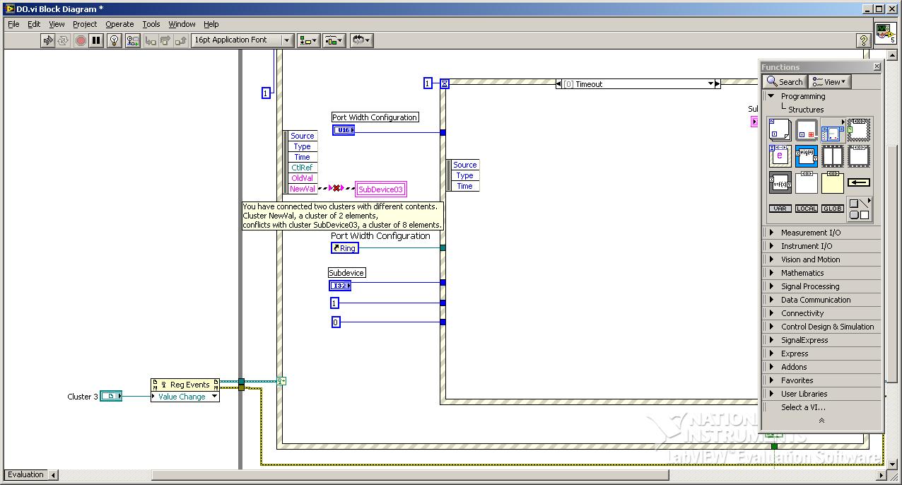

Das Problem besteht nach wie vor, auch mit While-Loop ... kann nicht vielleicht doch nochmal jemand einen Blick drauf werfen? Hab die geänderten VIs hochgeladen.

Eventstruktur in einem SubVI
hallo,
vielleicht hilft dir das weiter..Lv86_img
Ralf
Sonstige .zip  Main2.zip (Größe: 13,82 KB / Downloads: 294)

Sollte helfen. Nur wie hast du das trükise Symbol für Cluster 3 erstellt? (also die Referenz)

Ich hab deine Vorschlag übernommen. Jetzt habsch das Prob, dass ich in meinem eigentlichen Programm (das was ich hochgeladen habe war ja nur ein Bsp. für mein Problem) einen Verbindungfehler zwischen NewVal und SubDevice03 gemeldet bekomme. Ich vewende hier 8 statt nur 2 Controls. Wie kann man das ändern?

Das Problem ist geklärt. Nur was ich nicht verstehe ist, dass dein Bsp. nicht in meinem Programm funktioniert, obwohl ich das 1:1 umgesetzt hab. :/
