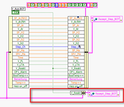

Hier einmal ein kleiner Tipp zum Aufräumen des BD:
Das rot markierte ist identisch mit deinem Konstrukt:
Und weiter: Eine Reihe von FP-Elementen lassen sich logisch in Cluster zusammenfassen (z.B. deine Ventile), das schafft wieder Übersicht im BD.
Wenn du beim Auslesen eines Clusters nicht alle Elemente benötigst, dann lass die doch weg in der Anzeige, z.B. so:
P.S.: Hast du eine Chance, auf LV 2012 umzusteigen? Dort ist auch in der Base Edition die Eventstruktur enthalten, du könntest sie also wieder editieren.

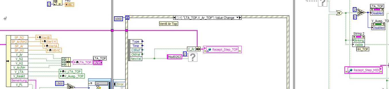

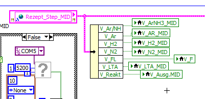

Ein paar Aufräum-Ideen, z.B.
Zusammenfassung deiner Ventilsteuerungen und Anzeigen in (typdefinierte) Cluster, s. Screenshot:
Hier ist absichtlich der Rahmen des einen Clusters noch nicht durchsichtig.
Vorteil bei den Ventilen, die kannst du alle 4 auf einmal (de)aktivieren, einfach über die Cluster-Eigenschaft.
Die Event-Struktur kannst du weiterhin verwenden, denn du kannst auch auf Events von Cluster-Elementen reagieren.
Nachteil, im Disabled-Zustand sieht man es, wenn du den gesamten Cluster deaktivierst:
Bei den Anzeigen lohnt sich das Clustern bestimmt, siehe die verbesserte Codeübersicht, und das Ganze dann mal 3...
Die PropertyNodes würde ich an deiner Stelle nur dann setzen, wenn sich wirklich etwas an der Eigenschaft ändert, da das Setzen jeder PropertyNode einen Wechsel in den UI-Thread und ein FP-Update erzwingt.
In diesem Sinn lässt sich bestimmt noch mehr logisch zusammenfassen.
