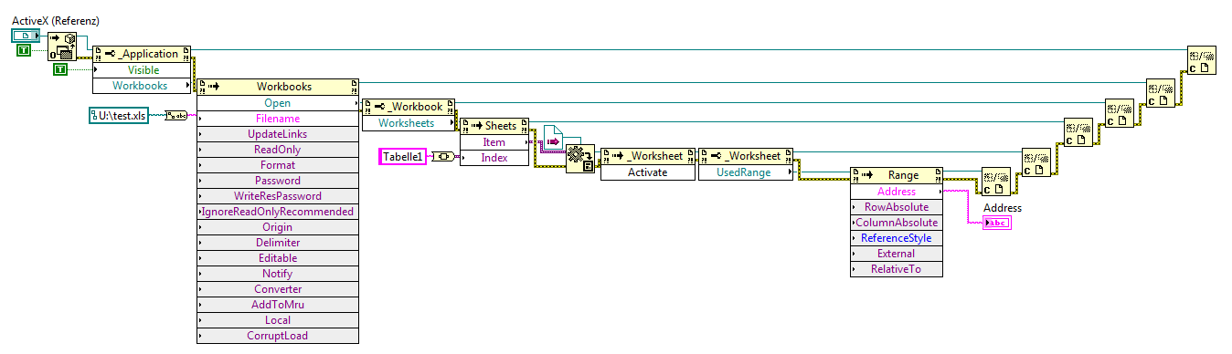

Ich habe eine Excel Datei mit variabler Anzahl von Zeilen/Spalten (Je nach Dauer und Art einer Messung).
Das angefügte VI liest mir nun von A1 bis BU5000 ein und schreibt es in ein String Array - möchte aber keine Grenzen setzen.
Gibt es eine AktiveX-Funktion dafür bzw. hat mir jemand ein VI / Tipp wie ich an die Sache rangehen kann?

Hallo Dhoomi,
in Excel/VBA fragst du üblicherweise vorher den benutzten Range ab, indem du nach der letzten benutzten Zeile/Spalte suchst. Genau das musst du hier mit entsprechenden ActiveX-Aufrufen nachprogrammieren.
Als allgemeine Vorgehensweise hat es sich bewährt, das Ganze zuerst mit VBA (z.B. durch Aufzeichnen eines Makros) durchzuexerzieren und daran dann die passenden ActiveX-Calls in LabVIEW zu programmieren…

Wie Gerd ja schon erwähnt hat..
UsedRange gibt die Adresse des benutzten Bereichs an = Rechteck, das alle benutzten Zellen einschließt:
    UsedRange = rot markiert
und in LV kann das dann so aussehen:
Gruß Seba

Hallo Zusammen,
Habe das Problem mithilfe euren Antworten gelöst bekommen! Thanx

Hallo Dhoomi,
schön ist es ja auch immer, wenn man die Lösung als VI hier anhängt…

anbei das VI, Excel Datei Einlesen mit Automatischem Range Wink
