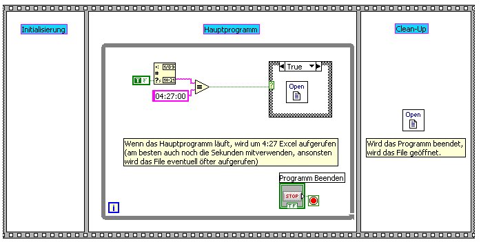

hier ein Bild wie es ungefähr aussehen könnte.
Lg

Excel Datei öffnen und wieder schließen
Super werd das gleich mal ausprobieren
Find das echt toll weil dann wird sobald es nicht mehr gewünscht wird das Messdaten erfasst werden,somit das Programm vom Benutzer beendet wird, ein Diagramm von den erfassten Messwerten erzeugt. Und wenn das Programm wieder vom benutzer gestartet wird wird zu der Uhrzeit das Diagramm aus Excel erzeugt.
Danke Big Grin
mfg carinthianwerewolf

Nur eine Frage noch:
Die Schleife um das Programm herum ist eine Sequenz Struktur und dabei bei Sequenz 0 das mit der Zeit und bei Sequenz 1 nur das normale Öfnen???
Ok, habe das Programm jetzt ausprobiert und dabei wird bei Starten des Programms in LabVIEW laufend die Excel Datei geöffnet???????

Hi!
Mein Bild war so gemeint:
[list]
Lg Stefan

Hallo
Das mit der Zeit funktioniert ha wunderbar.
Eigentlich ist damit das grundsätzliche Problem gelöst.
Nur ich hab mir überlegt:
Wenn der Benutzer das Programm abbricht bevor das Excel Diagramm geöffnet wird also vor der eingegebenen Zeit und das Programm erst nach ein paar Tagen wieder startet fehlt das Diagramm vom Tag des Abbruchs (bis zum Zeitpunkt des Abbruchs)
Und das Diagramm wird erst wieder erstellt wenn das Programm gestartet wird z.B. nach ein paar Tagen.
Ich denke mir zwar schon, dass es dafür keine Funktion geben wird, dass das Diagramm vom Tag an dem der Abbruch herbeigeführt wird,nachfolgend noch erzeugt wird da dies ja vom Benutzer abhängt wann dieser das Programm beendet.
Aber ich frage trotzdem nochmal:
Gibt es eine Möglichkeit, nachdem dieses Programm gestartet wird (z.B.: nach ein paar Tagen,Wochen,..) das Diagramm sprich: die Excel Datei zu aktivieren indem zum Beispiel der Name der Excel Datei abgefragt wird mit dem heutigen Tag verglichen wird und aus der Datei deren Name am ehesten an das derzeitige Datum heranreicht ein Diagramm zu erzeugen:
Bsp.:
Heute ist der 09.05.2006 d.h. die Excel Datei heißt "09.xls"
Daraufhin bricht der Benutzer das Programm ab und startet es nach 10 Tagen wieder.
Dann ist der 19.05.2006
Dann soll überprüft werden welche der Dateien im Ordner "05" am ehesten dem Tag 19 entsprechen und ein Diagramm erzeugt werden falls noch keines existiert also der Abbruch vor der Zeit 23:59:30 erfolgte.
Kann mir zwar nicht vorstellen, dass so etwas möglich ist aber falls irgendjemand mir weiterhelfen könnte wäre ich überaus erfreut.
