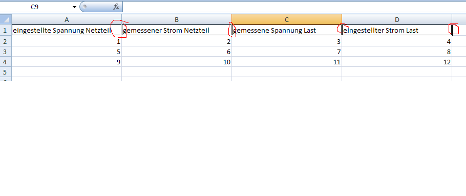

ja danke es läuft. aber nun möchte ich unter die Kopfzeile noch eine doppelte Linie programmieren und die Linie zwischen den vier Spalten fett machen. Ich habe selber schon einmal probiert und die doppelte Linie auch hinbekommen. Sie soll aber nur horizontal verlaufen und die vertikale Linie (im Bild rot eingekreist) normal bzw. fett gezeichnet sein.
Kann mir jemand sagen mit welchem Eigenschaftsknoten sich soetwas realisieren lässt? Gibt es eine Bibliothek in der die Funktion jedes Eigenschaftsknotens beschrieben ist, und welcher Eingangsparameter was bewirkt? (Bei mir zum Beispiel der Parameter 12 erzeugt mit LineStyle eine doppelte Linie). Mit VBA Programmierung kenne ich mich leider überhaupt nicht aus und kann daher auch keine Schlüsse aus dem Code ziehen oder besser gesagt nicht einmal den Code generieren.

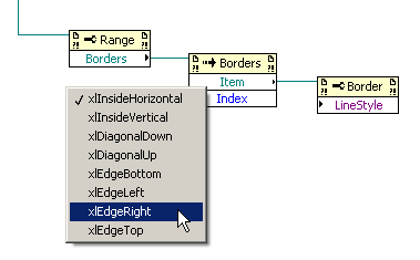

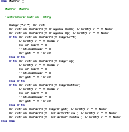

Also ich habe mich nochmal an das Makro herangetraut. Ich habe in der Zelle A1 die Linie der rechten Seite deaktiviert und alles mit dem Makrorekorder aufgenommen. Ich finde in LabView aber nichts passendes um auf die rechte ecke zuzugreifen (Parameter xledgeRight).
Hat jemand eine Idee? Ist ist noch der aufgezeichnete VBA Code:

(29.07.2011 15:43 )mrstrom schrieb:  Ich finde in LabView aber nichts passendes um auf die rechte ecke zuzugreifen (Parameter xledgeRight).

mrstrom Offline
Beiträge: 42
Registriert seit: Nov 2010
RE: Exceltabelle mit LV erstellen und Spaltenbreite über LV einstellen
Vielen Dank, es läuft.
