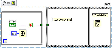

habe eine Frage: Möchte jetzt aus meinen VI eine EXE Datei machen damit es auf jeden PC läuft..
wie man das habe schon im Forum gelesen.Nun möchte vorher wissen ob mein VI in Ordnung ist.
anbei meinen Vorschlag über das Schaltverhalten..
kann ich das Programm dann Ohne das Ausführen im Menu zum laufen bringen: das Heißt nur auf START drücken dann läuft es ???
Danke im voraus..
Tanja

Hallo Tanja,
eine EXE entspricht einem VI, das gestartet wurde (über den Pfeil in der Menüleiste).
D.h. Dein "Start"-Button wird sofort nach Start der EXE abgefragt - und danach nie wieder, wenn man dem Bild des BD glauben darf...

eigrntlich möchte ich eine Application daraus machen die man nur mit der Taste START zum laufen bringt ohne das ausführen über Menüleiste..
Geht das Überhaupt? falls ja wie?

Hallo Tanja,
du brauchst eine Schleife, die auf den Start-Button wartet...

Hallo Tanja,
Zitat:nochmal eine schleife??
Ja. Deine Exe startet automatisch (du musst bei Word ja auch keinen extra Start-Button drücken, oder?). Dann muss die Exe darauf warten, dass der User auf "Start" klickt. Dies macht man am einfachsten in einer Schleife... (Oder: Event...)
Zitat:Schaltverhalten richtig?
Für den Startknopf ist das Schaltverhalten doch egal. Der Benutzer setzt in auf TRUE, dein VI wird abgearbeitet, danach sollte die Exe beendet&geschlossen werden. Beim nächsten Start der Exe ist der Knopf wieder im Ursprungszustand...

14.10.2011, 10:08
Beiträge: 17.534
RE: Exe Datei erstellen:Schaltverhalten?
HalloTanja,
so geht das im Allgemeinen:
