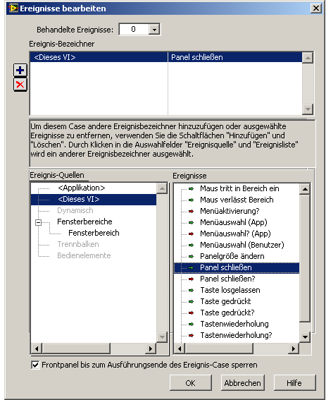

Moin zusammen.
Ich suche jetzt schon ewig. Es gibt doch eine Funktion die das "Fenster schliessen"-Event abfragt. Das ganz normale Kreuzicon oben rechts. Blush
Würde das gerne abfragen wenn der Code durch den Compiler gerannt ist und der Anwender die App auf diese Weise zuschmeißt.
Wäre klasse wenn mich da jemand mit der Nase drauf drücken würde. Angel_not
Danke euch.

(09.09.2015 11:00 )RMR schrieb:  Moin zusammen.
Das ist ein Event, das du beispielsweise in einer Eventstruktur abfragen kannst bzw. als Event definieren kannst.
Gruß, Marko

RE: Exe beenden mit "Fenster schließen"
Hallo Ralf,
du kannst übrigens auch das Filterevent (rot) nutzen. Da kannst du das Schließen des Fensters dann auch noch verhindern, so nach dem Motto: Wollen Sie wirklich...?
Gruß, Marko

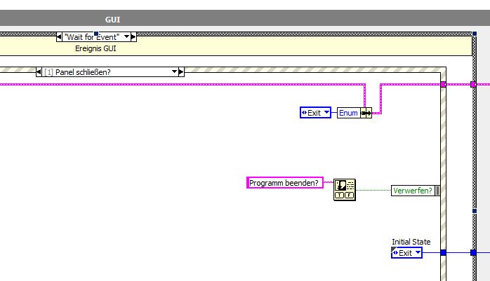

10.09.2015, 13:36 (Dieser Beitrag wurde zuletzt bearbeitet: 11.09.2015 14:01 von Lucki.)
(10.09.2015 06:28 )RMR schrieb:  Nur wie sinnvoll ist dann dieses Filterevent, wenn es doch "verworfen" werden soll?
Der Sinn ist, dass das Programm zur Kenntnis nimmt, dass das Anklicken des roten Kreuzes stattgefunden hat. Sinnlos wäre das nur, wenn dieser Ereigniscase völlig leer wäre. Das soll natürlich nicht sein.
Beispiel:
Man hat einen Ereigniscase für Stop mit einem Knopf. In diesem Case ist der Bereinigungscode drin.
Damit ich nicht diesen Bereinigungcode im Ereignsicase für "Fenster Schließen" duplizieren muss, mache ich es so:
Das Schließen wird verworfen, aber im Ereignisscase befindet sich der Ereignisknoten "Stopknopf: Wert, signalisierend". Dieser Ereigniscase übernimmt dann das Bereinigen und Schließen des VI.

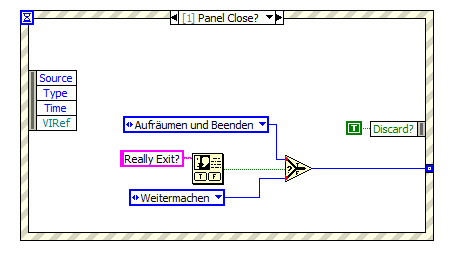

10.09.2015, 14:17
Oder so:
Und nach der Eventstruktur in "Weitermachen-Case" der State-Machine folgt dann der Aufräumen-Schritt.
