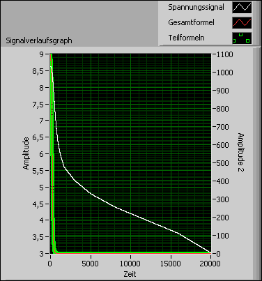

Hallo zusammen!
Ich wende mich an die Experten hier im Forum, in der Hoffnung etwas Licht in mein dunkles VI zu bringen. Die Version ist 8.5
Das Problem ist schnell beschrieben.
Ich erzeuge ein arbiträres Signal (soll Spannung darstellen), welches dann mit einer Formel (in Druck) umgerechnet werden soll.
Formel:
10**(1,667*VAR-11,33)
Wobei VAR die Spannung ist. Jetzt kommt das Seltsame. So wie die Formel da steht gibt sie mir immer eine Konstante aus. Das kann ja allein wegen der vorhandenen Variablen nicht sein. Es kommt aber noch besser.
Nach einigem Herumprobieren habe ich herausgefunden, dass
(1,667*VAR-11,33)
ebenfalls eine Konstante ausgibt.
Wobei
(1,667*VAR)-11,33
ein passables Ergebnis liefert. Was soll das? Warum machen die Klammern solche Faxen?
OK, dachte ich, spalteste die Formel in zwei auf. Sprich:
Formel 1:
(1,667*VAR)-11,33
-> Ergebnis -> Formel 2:
10**Ergebnis
Heraus kommt das ursprüngliche Ergebnis. Mit anderen Worten Müll.
Nun verstehe ich nicht, was ich da falsch mache. Wie akzeptiert LabVIEW die Formel nicht? Alle erdenklichen Aufspaltungen und Klammersetzungen habe ich bereits ausprobiert und komme einfach nicht weiter. Suche und Hilfe haben mir auch nicht geholfen.
Bin für jede Hilfe dankbar. Im Anhang das VI; Bilder werden hier nicht viel nützen, da es um die Formel geht.
