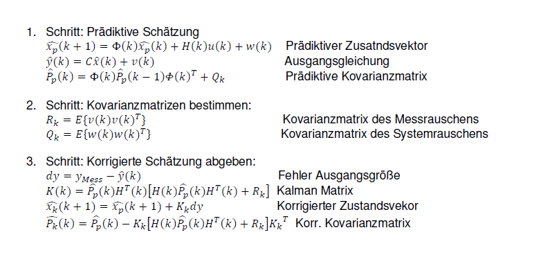

Angehängt ist ein VI für ein gewöhnliches Kalman Filter.
Der Algorithmus ist wie folgt definiert:
Es ist also ein Prädiktor-Korrektor-Algorithmus und die Matrizen sind Konstant. Das KF wird in der Regel in diskreter Form entworfen.
Der deutlichste Unterschied vom Kalman Filter (KF) zum Extended Kalman Filter (EKF), ist dass die genannten Matrizen Phi, C und H beim EKF nicht mehr konstant sind, sondern im allgemeinen eine Funktion des Zustandsvektors. Es wird beim EKF in jedem Abtastschritt k eine Linearisierungsschritt durchgeführt, indem in die Vektordifferenzialgleichung des Systems der aktuelle Zustandsvektor eingesetzt wird und so nur in jedem Schritt k ein linearisiertes System vorliegt dass sie wie ähnlich wie beim KF beschreiben lässt.
Das angefügte VI muss modifiziert werden. Mir gefällt es noch nicht. Und zwar müssen die Zustandsgrößen "durchgeschleift" werden von einem in den nächsten Schritt k. Ich denke Schieberegister könnten hier helfen. Da allerdings jede Zustandsgröße separiert werden muss bedarf es irgendwas wie einen Multiplexer und Demultiplexer um den Vektor zu bündeln bzw. auseinander zu "entbündeln". Zudem würde ich mir die Zustände gern plotten lassen im...
Was könnte ich für besagte Probleme verwenden?
Lieben Dank und viele Grüße,
Heber.
