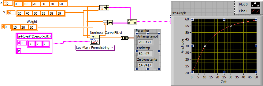

' schrieb:JA! Vollkommen korrekt!
Jetzt lies noch mal die Hilfe zum Eingang "initial parameters" durch. Da darf kein leeres Arrays und auch kein Array (0,0) angeschlossen sein, sondern was sinnvolles (z.B. 2 positive Werte).
MfG, Jens
haha! danke jens! jetzt bekomm ich bei den parametern für die besste anpassung A und T raus und das stimmt auch noch!
VIELEN DANK

' schrieb:haha! danke jens! jetzt bekomm ich bei den parametern für die besste anpassung A und T raus und das stimmt auch noch!
Problem ist ja dank Jens gelöst, nur noch kleine Anmerkung: Es geht natürlich wie immer auch ohne Express-VI:
Edit: Sehe gerade, Jens hat das VI "Nonlinear Curve Fit" bereits explizit genannt, war von mir redundanter Senf, ich lass es aber jetzt so stehen. Nachahmenswert ist evtl. die Darstellung: Messwerte als Punkte, gefittete Funktion als Verlauf in 1 Diagramm.
