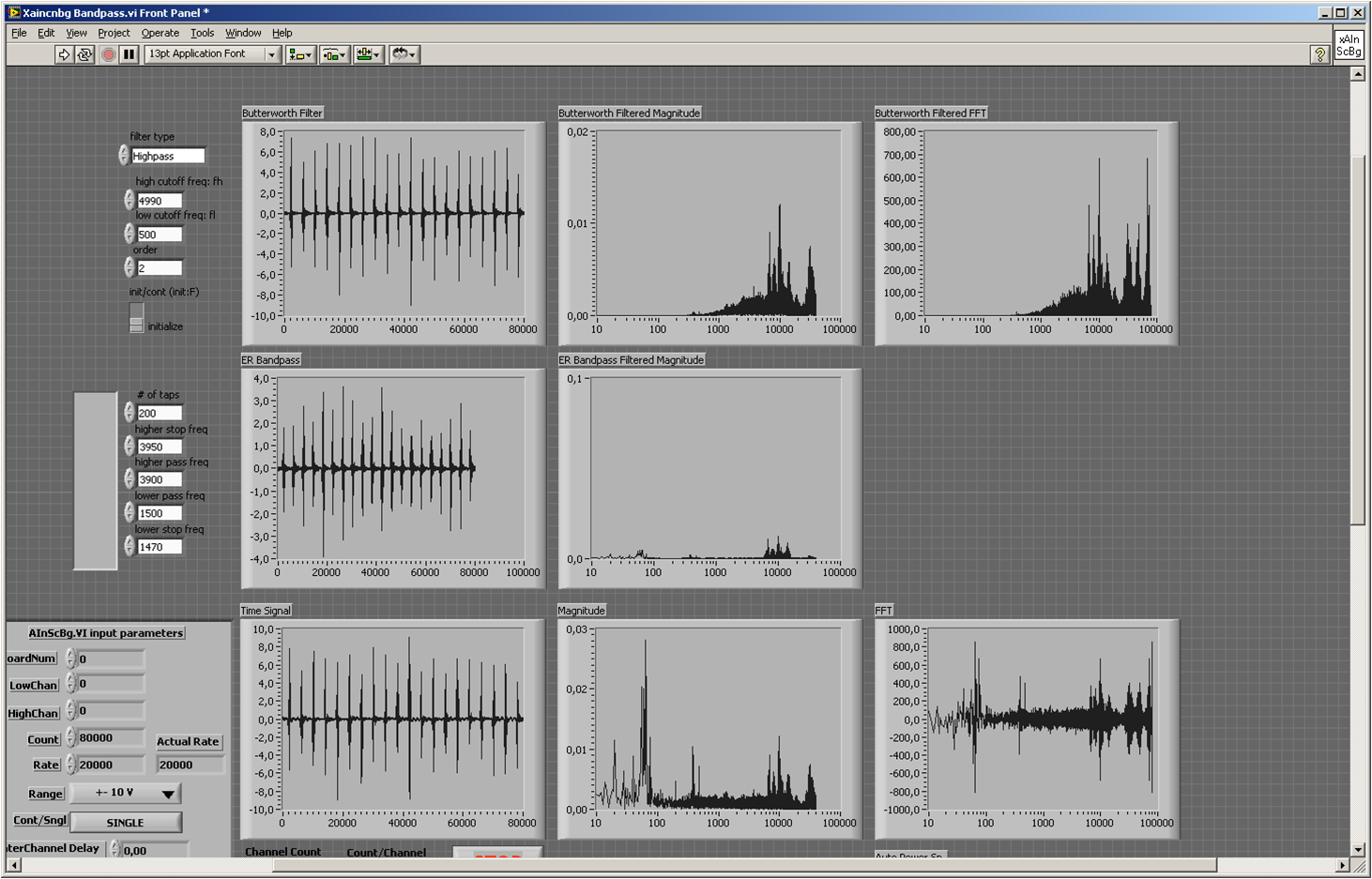

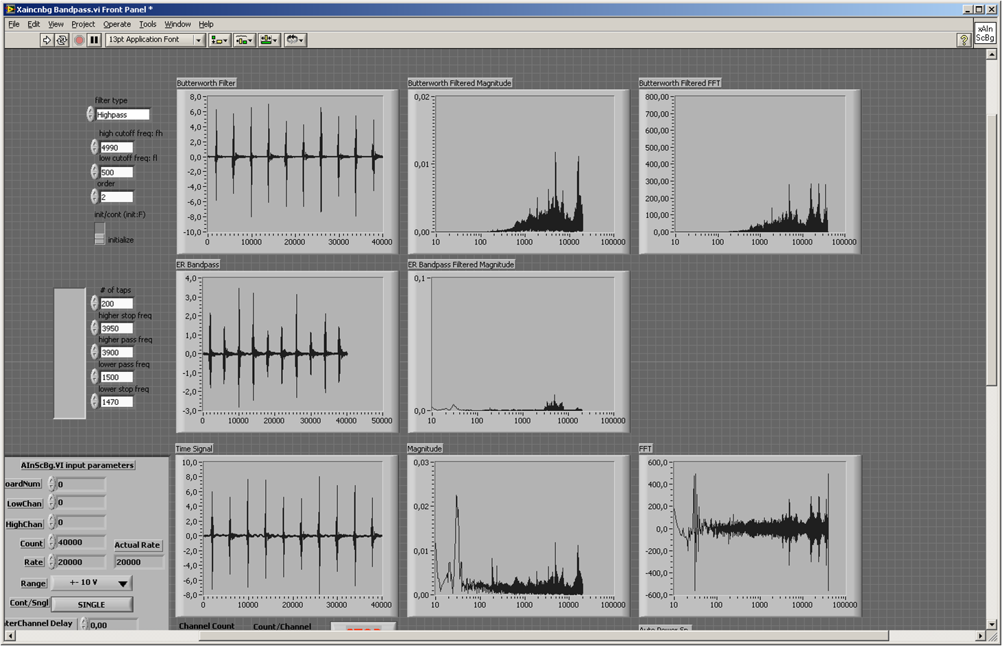

ich bin gerade dabei das tik-geräusch von einer uhr aufzunehmen. dazu möchte ich auch eine frequenz-analyse machen. leider musste ich jetzt feststellen, dass das frequenzspektrum anscheinend davon abhängig ist, wieviel werte ich aufnehme.
die uhr gibt alle 200ms einen tik von sich.
der A/D-wandler zeichnet das signal mit 20kHz auf (parameter: rate). um den unterschied sichtbar zu machen, habe ich einmal 40000 werte und ein anderes mal 80000 werte aufgenommen (parameter: count). eigentlich sollte die frequenz-analyse in beiden fällen gleich sein, da das signal ja periodisch wiederkehrend ist... ist es aber nicht Sad
die diagramme des front panel zeigen folgendes:
1. Reihe: zeitsignal + Butterworth Filter VI ; magnitude nach Butterworth Filter (Amplitude and Phase Spectrum VI) ; FFT nach Butterworth Filter (FFT VI)
2. Reihe: zeitsignal + Equi-Ripple BandPass VI ; magnitude nach Equi-Ripple BandPass (Amplitude and Phase Spectrum VI)
3. Reihe: originales zeitsignal ohne Bandpass ; magnitude des originals (Amplitude and Phase Spectrum VI) ; FFT des originals (FFT VI)
wenn man beide bilder miteinander vergleicht, erkennt man wie sich mit erhöhter sample-anzahl das frequenzspektrum nach rechts bewegt.
auffällig ist dabei auch, dass der höchste frequenzwert des "Amplitude and Phase Spectrum VI" genau die hälfte des count-parameters und der höchste wert des "FFT VI" genau dem wert des count-parameters entspricht.

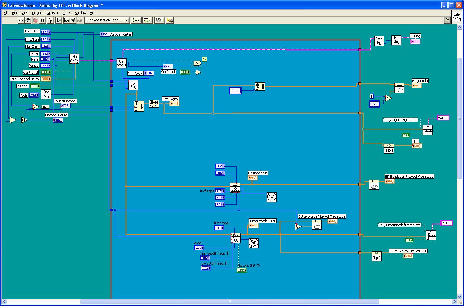

hab gerade rausgefunden dass der dt-eingang vom "Amplitude and Phase Spectrum VI" überhaupt nicht auf veränderungen reagiert und dadurch die zeitliche signallänge falsch interpretiert... das ist doch nicht normal?!
mit der "FFT.VI" bekomm ich jetz doch richtige frequenzen wenn ich den size-eingang so groß setzte wie die sampling-freq. aber das "FFT.VI" will ich eigentlich nicht nehmen... das stinktBig Grin
gibts noch ein ordentliches VI für mein problem?

Ich hatte deinen Thread schon zuvor gesehen... hab Ihn aber eher ignoriert, weil Dein Signal als Waveform anliegt... also analog. Und ich sehe nicht wirklich den Sinn drin, ein mit einem A/D-Wandler digitalisiertes Signal wieder in ein analoges umzuwandeln 0_o
Ich habs dennoch mal ausprobiert. Hab das "FFT Spectrum (Mag-Phase) VI" benutzt und vorher mein Signal mit dem "Build Waveform VI" umgewandelt... hat funktioniert Smile
Aber das kann doch nicht das wahre sein. Gibts vielleicht noch ne andere Möglichkeit?
Ich finds immer noch total merkwürdig, dass das "Amplitude and Phase Spectrum VI" den dt-Eingang komplett ignoriert 0_o
