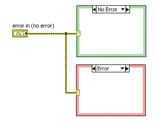

(27.07.2011 07:23 )flattervieh schrieb:  Ein ErrorInput ist sicherlich sinnvoll, dazu muss ich mich dann aber erstmal noch in die Thematik mit solchen Fehlermeldungen einarbeiten und schauen wie ich das am besten nutzen kann.
Für eine FGV haben der Errorein- und ausgang in erster Linie die Aufgabe, die FGV nach dem Datenflussprinzip in dein Programm zu integrieren. Ohne diese Errorverdrahtung hast du die gleiche Problematik von Race Conditions wie bei normalen globalen/lokalen Variablen. Darüberhinaus kannst du mittels des Errorhandling z.B. beeinflussen, was in deiner FGV im Fehlerfall passieren soll:
(27.07.2011 07:23 )flattervieh schrieb:  Und warum ist das Anschlusspattern 4-2-2-4 empfohlen? Weil es das Standardpattern ist?
Zum einen ist es das Standardpattern, zum anderen sollte es vermieden werden, mehr Eingänge/Ausgänge zu verwenden. Das macht den Code wesentlich schwerer zu lesen. Werden mehr Eingänge benötigt (ich beschränke mich meistens auf 3 + Error), dann sollte man clustern statt die Eingänge auf 10+ aufzublasen Smile

(27.07.2011 09:53 )flattervieh schrieb:  Kann ein VI parallel gleichzeitig mehrmals auf ein SubVI zugreifen? Ich hatte bisher gedacht dass da nur ein einmaliger Zugriff möglich ist.
Da liegst du richtig. Solange ein VI nicht als Reentrant definiert ist (was bei einem FGV eher weniger sinnvoll ist), kann nur 1x darauf zugegriffen werden. Trotzdem kannst du dir noch Race-Conditions erzeugen, wenn du die Abarbeitungsreihenfolge nicht per Code festlegst. Merke: Alles, was "parallel" im BD liegt, kann von LV auch parallel abgearbeitet werden.
Die sauberste Möglichkeit ist hierbei die Verwendung des Error-Clusters. Auf Sequenzstrukturen kann man (fast) immer verzichten.

(27.07.2011 10:14 )flattervieh schrieb:  Den Errorcluster verwendet ihr dann also um Race-Conditions zu verhindern. Das erreicht man ja an sich eigentlich durch jede Art von "Verdrahtung". Die Idee dazu den Errorcluster zu verwenden ist natürlich gut.
Genau, eigentlich geht jede "Verdrahtung", um eine Ablaufreihenfolge zu erzwingen, wo es nötig ist.
Es ist aber ein weit verbreiteter und auch guter Programmierstil, dafür immer zusätzlich den Error-Cluster zu nehmen. Dies ermöglicht auch eine Fehlerbehandlung (s. Beitrag von NWOmason).
