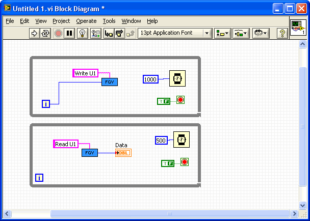

habe mein Problem jetzt etwas anders gelöst:
Neben Dateneingang und -ausgang setze ich in meinem FGV-VI nur einen einzigen String als Parameter, der sowohl Modus (Read, Write, Reset) als auch Label beinhaltet (z.B. "Umess1"). Das spart Verdrahtung und sieht auch noch elegant aus ;-)
Das VI beinhaltet ein dynamisches Array, in dem ich noch nicht vorhandene Labels eintrage (Write/Reset-Modus) oder nach einem Label suche (Read-Modus). Dann lasse ich mir den Index ausgeben und schreibe/lese mein dazugehöriges dynamisches Datenarray.
Funktioniert prima und ich kann die FGV jetzt universell verwenden! Ich weiß nur noch nicht, ob die Bearbeitungszeit für die dynamischen Arrays bei sehr großer Anzahl an FGVn darunter leidet. Bisher habe ich 50 ausprobiert hatte keine Probleme (<<1ms)

' schrieb:Neben Dateneingang und -ausgang setze ich in meinem FGV-VI nur einen einzigen String als Parameter, der sowohl Modus (Read, Write, Reset) als auch Label beinhaltet (z.B. "Umess1"). Das spart Verdrahtung und sieht auch noch elegant aus ;-)
Ja, eine sehr elegante Lösung, die auch noch gut aussieht.
Hat aber einen Nachteil, der bei mir als k.o.-Kriterium gilt: Beim Schreiben des Strings manuell per Tastatur können Schreibfehler entstehen, die man nur ganz schlecht findet. Daher verwendet man eben Enumeratoren (mit redundanten Bezeichnungen). Die haben den weiteren Vorteil, dass man alles sehen kann, was möglich ist. Das geht eben bei der String-Methode nicht.

Alternativ könnte es auch mit einer Combobox gehen. Da verschreibt man sich nicht (oder höchstens nur einmal Big Grin).

Mach die reentranten VIs in ein SubVI rein. Diesem SubVI gibst du zusätzlich zu den Parametern, die in die FGV sollen (und dorthin weitergeleitet werden), einen Enumerator z.B. mit den Werten "FGVx". In diesem SubVI liegen die FGVs in unterschiedlichen Cases, die durch den zusätzlichen Enumerator ausgewählt werden. Alle Cases führen zum selben Ausgang. Das aufrufende VI weiß, welches der reentranten FVGs verwendet werden soll.
Das löse ich normal in dem ich im FGV ein Array halte und als extra Parameter einen Index mitgebe der angibt auf welches Element im Array die Methode ausgeführt werden soll. Die Methodenliste wird dann schnell etwas länger, etwa { init, add, delete, get, und was immer ich noch mit den Daten direkt im FGV tun können will}.
