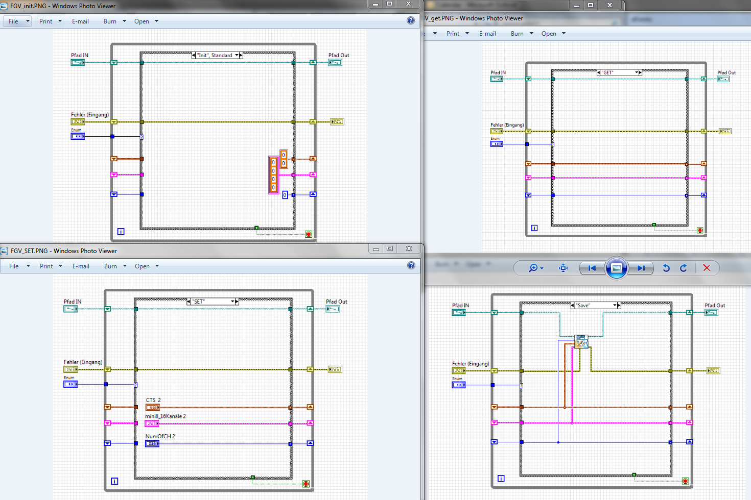

mein Problem ist die FGV.. Habe alle Beiträge durchgelesen. Leider nicht mit dem Verständnis-Gewinn wie erhofft.
Bin gerade dabei eine FGV zu implementieren und muss gestehen das es nicht so einfach ist.
In der FGV möchte ich eine Datensicherung integrieren. Diese soll dann in einem bestimmten Intervall aufgerufen werden um Messdaten zu speichern. Prinzipiell kenne ich den Aufbau aber realisieren kann ich's trotzdem noch nicht.
Gebe ich jetzt die Messdaten im Init Case mit und sichere sie im Set Case? Oder nehme ich mir die Daten im Get Case und sichere sie im Set Case? Was mach ich aber dann im Init?
lg

Hallo Ria,
eine FGV ist erst einmal ein Datenpuffer wie eine normale globale Variable: man nutzt sie zur (programminternen) Datenspeicherung/-pufferung. Über das F in FGV kann man aber weitere Funktionaität drumherum programmieren...
Zur Frage:
- "INIT" sollte den Datenpuffer initialisieren. Hier kann man entweder einen Defaultwert vorgeben oder auch eine Datei auslesen, die die Werte für die Initialisierung enthält.
- "SET" sollte neue Werte in den Datenpuffer übernehmen.
- mit "GET" holt man sich üblicherweise den aktuellen Wert aus dem Datenpuffer.
Zitat:In der FGV möchte ich eine Datensicherung integrieren.
Ich nehme an, du willst in "regelmäßigen" Intervallen die Daten in eine Datei schreiben.
- Man könnte hier z.B. einen Zähler für die SET-Aufrufe integrieren und nach jedem 10ten SET die Daten in eine Datei speichern.
- Man könnte aber auch mit einem Zeitstempel arbeiten und immer, wenn ein bestimmtes Zeitintervall vergangen ist, die Daten speichern.
- Man könnte einen zusätzlichen "SAVE"-Befehl implementieren, den die aufrufende Applikation nutzt, um Daten gezielt zu speichern...

    Hab ich das jetzt so richtig verstanden?
08.11.2013, 09:05
Beitrag #30
Beiträge: 17.528
RE: FGV Funktionale Globale Variable
Hallo Ria,
das sieht schon ganz gut aus.
- Im GET-Case würde ich noch irgendwelche Anzeigeelemente vorsehen - wozu sonst eine FGV, wenn du deren Werte nirgends abfragen kannst?
- Anzeige- und Bedienelemente (In/Out) würde ich immer außerhalb der Loop platzieren...
