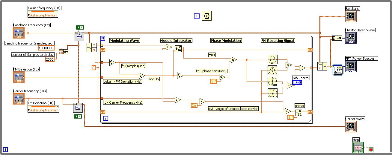

Ich versuche seit geraumer Zeit, in LabVIEW eine FM-Modulation zu simulieren, um ein solches Signal später auch an ein Radio weiter zu schicken.
Nachdem bei einigen Versuchen von mir das nicht recht klappen will, hatte ich im Internet auf der Seite von National Instruments auch eigentlich ein passendes Beispiel gefunden (es liest sich auf jeden Fall recht gut: http://zone.ni.com/devzone/cda/epd/p/id/...quirements ). Wenn ich mir das Beispiel dann allerdings runterlade, kann ich das VI nicht öffnen. Es passiert einfach nichts!
Kann hier jemand diese Datei öffnen und leicht abgeändert wieder reinstellen, sodass ich sie hoffentlich öffnen kann? Ich hab von LabVIEW die Version 7.1 (was auch die Anforderungen erfüllen sollte).
Oder vielleicht hat hier ja jemand eine kurze Datei, wie ich die FM-Modulation hinbekomm.

Also ich kann es ganz normal öffnen. Habe hier LV 8.0, aber laut Beschreibung sollte 7.1 genügen.
Kann es leider nicht hinunterspeichern.
Was für eine Version von LV 7.1 hast du denn? Full Developement?

Hm, wo kann ich das nachgucken? Ich würde dann aber eher bezweifeln, dass ich die Full Development Version habe. Komisch ist nur, dass er nicht mal eine Fehlermeldung ausgibt...
Ist der Quelltext/Oberfläche eigentlich sehr groß, oder wäre es möglich, davon zwei Screenshots zu machen? Vielleicht könnte das schon sehr helfen.

Daran hatte ich gar nicht gedachtSmile
Hier bitte:

Super! Vielen Dank, schaut auf den ersten Blick sehr brauchbar aus Smile
Jetzt muss ich nur noch ein paar der Bildchen noch auf der Funktionspalette findenWink
