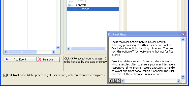

Wahrscheinlich stehe ich vor einer geistigen Wand.
Eine Messanordnung die über eine StateMachine bedient wird - nichts aufregendes, Messung funktioniert und auf den Indicators tut sich etwas, aber ich kann weder die Scrollbalken noch die Lupe (zB.) eines Vision Indicators verwenden. Das Programm beendet und alles ist wieder bedienbar.

Wird irgendwo der Mauscursor programmisch gesperrt/geändert?

Ich verwende die JKI StateMachine wobei "Set and Unset Cursor Busy" nicht angesprungen wird. Wenn ich den State herauskommentiere ändert sich nichts. Ähh, da bemerke ich gerade .... na der "Idle" State wird über eine Event Struktur gesteuert. Wenn ich die herauskommentiere geht alles wie es soll.... also ich kann alles anklicken aber die Anzeigen bleiben leer.

Speziell zur JKI State Machine sag ich nix, weil ich die nicht mag.
Meine Vermutung geht in diese Richtung:

2 halbe (virtuelle) Bier an Deine Adresse (einzulösen in der Wirklichkeit) - ich kannte das Problem prinzipiell ... und habe es ignoriert .... Schei...
