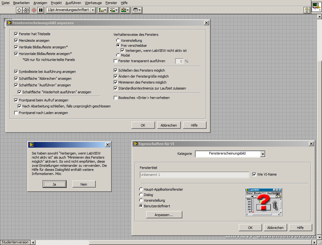

Kennt das jemand? Wenn das VI läuft, und ich mache einen Klick mit der Maus auf eine beliebige (leere oder nicht leere) Stelle des Bildschirms (aber nicht auf das VI selbst), dann minimiert es sich sofort. D.h. es verschwindet in die Taskleiste, läuft aber weiter.
Das BD, falls geöffnet, bleibt sichtbar. Wieder sichtbar machen des FP entweder von der Taskleiste aus, oder - wenn geöffnet - durch Klick auf das BD. (Und dann aufpassen, daß man nicht wieder irgendwohin klickt.) Es ist nur ein einziges VI, welches sich so verhält.

Tatsächlich, das geht.

Danke, das wars. Da bin ich beim Anpassen des VIs wohl einen Schritt zu weit gegangen..
