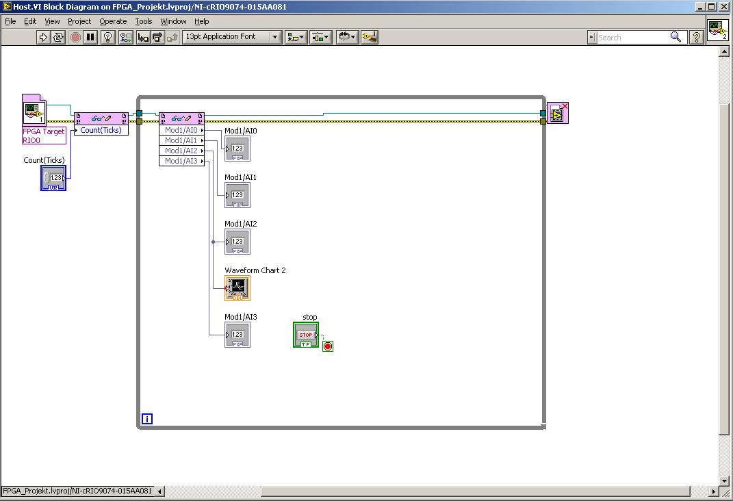

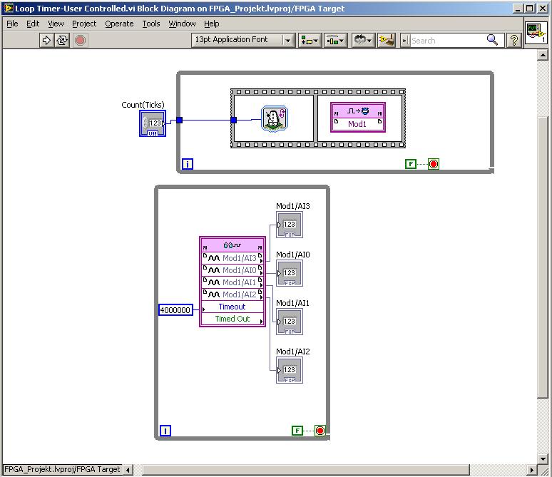

Hallo Leute,
habe das erste mal mit Labview zu tun und soll ein Compact Rio 9074 mit einem Modul für die Spannungsmessung NI 9223 in Betrieb nehmen. Habe das ganze "User Controlled" geschrieben um das maximale Sampling zu erreichen.

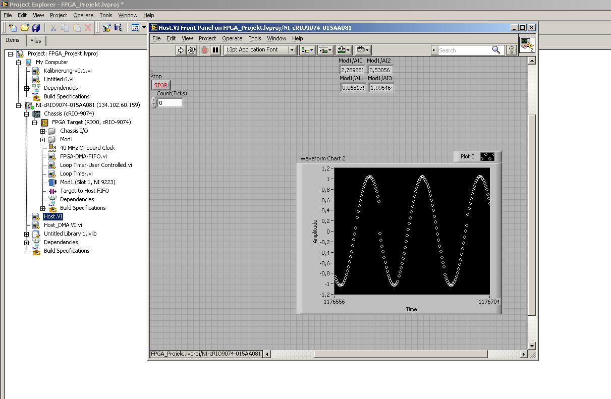

Wenn ich jetzt einen Sinus anlege mit 400 Hz und das ganze darstellen lasse ist die Abtastrate sehr gering.
Was mache ich falsch?
Gruß Henning

mir ist nicht ganz klar, was du in der oberen Schleife mit Deinem Modul machst, aber ich vermute mal, dass die geringe Darstellung der Abtastung daran liegt, dass du aus Deinen Controls nicht schnell genug auslesen kannst, sozusagen Werte "verpasst", die dein Modul aufzeichnet. Wenn Du schnell aufzeichnen willst, würde ich das ganze in einen FIFO schieben und aus dem im Main-VI immer Stücke auslesen...
Grüße,
ch
