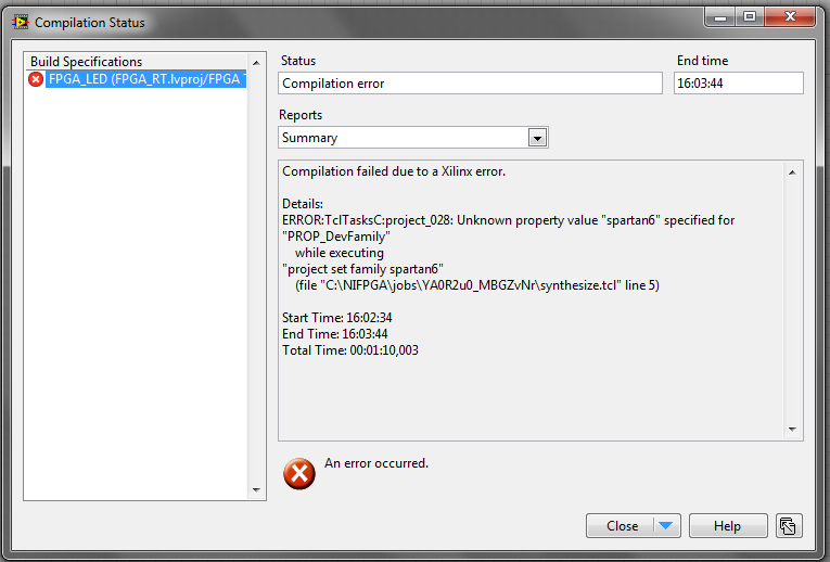

ich probiere nun schon seit mehr als einer Woche meinen FPGA (Spartan 6 LX45) auf dem CRIO9076
zu laufen zu bekommen.
Egal ob das FPGA VI leer ist oder nur eine einfache Berechnung erhält. Jedesmal bekomme ich vom Xilinx Compiler eine Fehlermeldung.
Das seltsame für mich ist, dass der Compiler bei z.B. Spartan 3, Virtex II FPGAs problemlos seine Arbeit verrichtet.
Als Software habe ich folgendes:
Labview 2010 SP1, FPGA 2010 SP1, Real-Time 2010 SP1, Xilinx 11.5 & 10.1, N-RIO Device Drivers August 2013
Ich habe auch schon eine komplette Neuinstallation der gesamten Labview Software vorgenommen. Leider ohne Erfolg.
Im Anhang ist ein Screenshot der Fehlermeldung und mein "Testprogramm" für LabView2010.
Vielen Dank euch schonmal.
Gruß,
B.Buerkert

Hallo B.,
das liest sich, als würde deine installierte Software dieses Target nicht unterstützen...
Hast du schon mal bei NI nachgefragt, was die dazu sagen? 089-7413130...

Hy,
ja ich stehe wegen dem Problem schon eine Weile mit NI in Verbindung. Aber bis jetzt gab es noch keinen Durchbruch.
Deshalb frage ich ja auch hier noch nach Smile
Software müsste eigentlich zum Spartan 6 passen, siehe:
http://digital.ni.com/public.nsf/allkb/A...56007BB0B2
"Note RIO devices using the Spartan 6 chip require LabVIEW 2010 SP1 or later."

Hallo B.,
habe dein FPGA-LED gerade auf meinem LV2011SP1 in unter 5min kompilieren können:
Das dürfte dich aber auch nicht trösten Big Grin
Btw. Ist es sinnvoll, die FPGA-LED zu setzen und gleich danach wieder auszulesen? Warum nicht einfach die Anzeige per Draht setzen?

Vielleicht das hier?
http://digital.ni.com/public.nsf/allkb/2...E9007DFECE

leider hat auch das nicht weiter geholfen.
