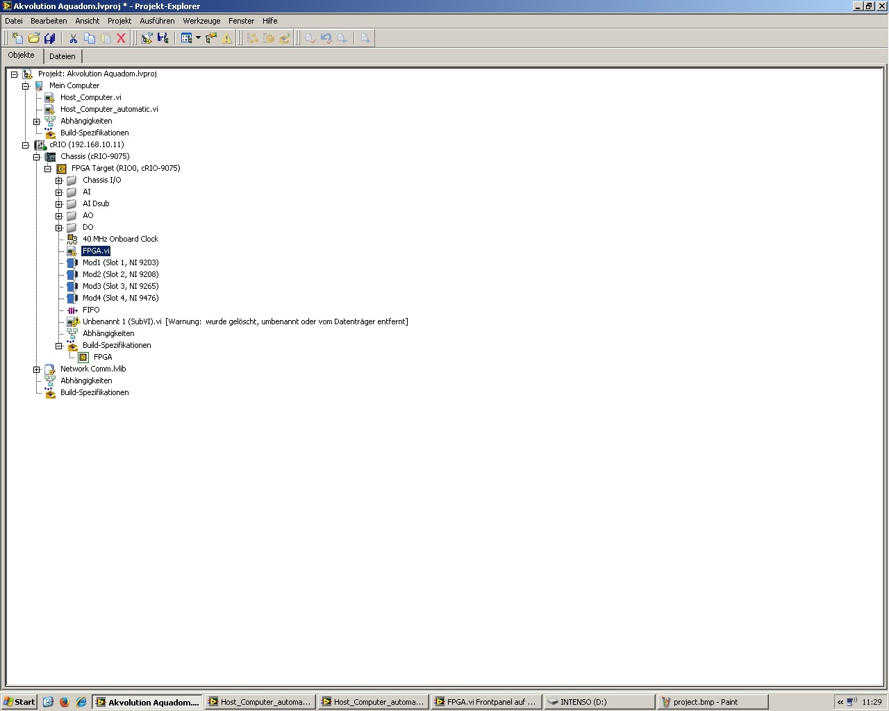

ich arbeite erst seit kurzem mit LabVIEW- und wollte an einem bestehenden Programm ein paar Änderungen vornehmen.
Natürlich habe ich die alten VIs abgespeichert.
Nachdem ich das von mir bearbeitete VI ausprobiert hatte funktioniert es nicht mehr.
Fehlermeldung beim Ausführen des Host-VIs:
FPGA-Referenz öffnen: FPGA-VI nicht kompiliert
Der FPGA ist compiliert, im FPGA target ist eine Buildspezifikation namens FPGA vorhanden.
ich habe es sicherheitshalber nochmal gemacht.
auch verweist die FPGA Referenz auf das richtige und einzige FPGA.vi
das FPGA.vi ist gestartet bevor ich die Host.vi ( host_computer_automatic.vi) öffne.
Jedoch kann ich diese nicht mehr ausführen, weil es beim öffnen der FPGA-Referenz immer zu besagtem Fehler kommt.
Wahrscheinlich fehlen euch noch 1000 weitere Angaben um mir weiterhelfen zu können.
Setze mich gerade zum ersten mal mit der Kommunikation von Host und FPGA auseinander!
Vielen Dank schonmal für eure Hilfe
Laura

wieso öffnest du die Referenz doppelt? Warum nicht nur einmal?
Warum läuft die obere Schleife im Host-VI ungebremst?
Warum die ganzen CoercionDots im FPGA-VI?
Warum öffnest du die FPGA-Referenz innerhalb einer Schleife?
Zitat:wollte an einem bestehenden Programm ein paar Änderungen vornehmen. Natürlich habe ich die alten VIs abgespeichert.
Nachdem ich das von mir bearbeitete VI ausprobiert hatte funktioniert es nicht mehr. Fehlermeldung beim Ausführen des Host-VIs: FPGA-Referenz öffnen: FPGA-VI nicht kompiliert
Und: Hast du das FPGA-VI neu kompiliert?
Was genau hast du geändert? In welchem VI hast du etwas geändert?
Ansonsten:
Welche LabVIEW-Version?
Hast du das Projekt auf dem Original-Computer (auf dem es ursprünglich erstellt wurde) geöffnet - oder auf einem anderen?

Also meine Version ist 13.0f2 32 bit
Das VI stammt nicht von mir.
Das host welches jetzt nicht mehr läuft ist die alte Version welche direkt auf dem Rechner auf welchem es läuft erstellt wurde.
Zu der Programmierung an sich habe ich nur ein Kopfschütteln übrig. Wie gesagt, leider nicht von mir.
Ich habe schon überlegt alles neu zu machen.
Aber da das Programm genutzt wird (um eine Versuchsanlage zu betreiben) und zuvor auch schon lief, würde ich es gerne erstmal in den laufenden Ursprungszustand zurückversetzten.
Das FPGA.vi habe ich mehrmals neu compiliert. alles geschlossen, alles geöffnet, gleicher fehler
nochmal compiliert, neu gestartet, gleicher fehler. Gesamte Anlage vom Strom genommen....alles macht keinen unterschied.
Und ich sehe keinen Unterscheid zu vorher, daher meine Verwirrung ^^
die fehlermeldung kam jedoch bevor ich das erste mal neu kompiliert habe. und ich habe nur an dem host VI gearbeitet nicht an dem FPGA.
Jetzt benutze ich die ganzen alten VIs an denen ich nichts geändert habe.

Es sieht für mich aus als hätte er 3 mal die Referenz aufgerufen. Einmal um die Stellwerte für die Ventile, Pumpen etc. zu übergeben, einmal um einen Regler einzusetzten und einmal um die Messwerte auszulesen (alles drei rechts angeordnet). Dann gibt es noch eine Schleife um die Messewerte abzuspeichern (unten) und eine Schleife für die Bedienoberfläche an sich (links). Das ganze wurde dann in eine RIESIGE Whileschleife gepackt, wobei sich das gleiche auch über den "run continuously" Knopf lösen ließe. (?)
Außerdem muss man jetzt jedes Mal das FPGA.vi von Hand starten, obwohl das sich ja auch durch eine Run Methode machen ließe oder?
