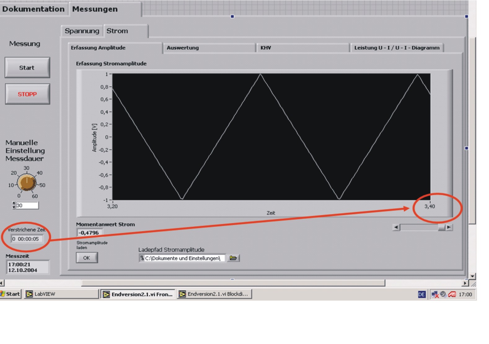

weis nicht genau ob ich hier richtig bin.
Ich muß im Rahmen eines Projektes Daten von einem Schweißroboter einlesen und diese dann grafisch ausgeben.Das Klappt auch soweit.
Nur mein Problem ist das sich die Messdauer nicht mit der grafischen Anzweige deckt.
Hab einen scrennshot mit angefügt.

Hallo miho,
ja, hier bist Du eigentlich Falsch.
DAQ steht für "Data Acquisition" und beschäftigt sich i.d.R. mit dem einlesen von Meßwerten in den Computer über Meßkarten.
Dein Problem ist jedoch, wenn ich es richtig erkannt habe, die Nutzung des "Waveform Charts".
Der Waveform Chart ist eine Anzeige mit "Datenspeicher". Du gibst einen Wert rein und er hängt ihn automatisch an seine Datenhistory an.
Folglich hast du nur Kontrolle über den Y-Wert.
Mit jedem Y-Wert inkrementiert sich die X-Skala um 1!!
Schreibst Du also schneller als im Sekundentakt Daten in denen Graphen, so "stimmt" die Zeit nicht überein.
Willst du auch die X-Achse unabhängig von der Programmgeschwindigkeit mit der Richtigen Zeit nutzen, so bleibt Dir nur der XY Graph, bei dem Du die Data History aber selbst nachprogrammieren mußt.
Gruß Oliver
