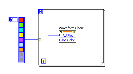

Hallo zusammen.
Ich habe die Aufgabe 12 Messwerte in einem Graphen anzuzeigen. Über ein Array kann ich auswählen welche Kanäle angezeigt werden. Das funktioniert inzwischen auch, leider ändert sich jedesmal die Farbe der Plots. Der 1. angezeigte Plot ist immer weiss, der zweite angezeigte ist immer rot, ...
Ziel ist es aber das der erste aus der Liste immer rot ist, der zweite immer grün, usw. Die Farbe soll also fix einem Kanal zugeordnet werden, egal ob er angezeigt wird oder nicht.
Danke für eure Hilfe.

du musst den Plots über die Properties ActivePlot + PlotColor eine Farbe zuordnen und den entsprechenden Plot immer anzeigen. Wenn du ihn dann mal nicht sehen willst, musst du die PlotColor programmatisch auf Transparent setzen oder mit der Eigenschaft ActivePlot + PlotVisible ein/ausblenden!
Das ganze machst du am besten über ein Array aus Plotfarben!

Die Farbzuordnung hat geklappt und mit "visible" kann ich einzelne Linien Ein- und ausschalten. Was mir jetzt noch fehlt ist eine Möglichkeit aus einem eindimensionalen Array mit 12 Elementen die Nummer des veränderten Elements und dessen Wert auszulesen, damit ich die entsprechende Kennlinie ein bzw. ausschalten kann.
Im Moment setze ich ActPlot auf einen Wert zwischen 0 und 11 und schalte dann visible ein bzw. aus.

23.11.2007, 16:39 (Dieser Beitrag wurde zuletzt bearbeitet: 23.11.2007 16:39 von jg.)
Farben im Plot fixieren
Auf dem bisherigen Niveau des VI's sieht die Lösung so aus:
Ist damit deine (Haus-)Aufgabe gelöst?
Für höhere Level musst du dich schon vor den Zug schmeissen, nicht dahinter.Lol

Und schon klappts ! (Ich hab immer gewusst das ich das kann :closedeyes: )
Danke!
