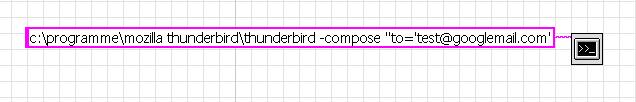

PS: gibt es eine Möglichkeit über CommandLine einen Shortcut für ein anderes Programm zu starten, da man ja Thunderbird per commandLine steuern kann (zumindest eine Mail schreiben kann) und ich möchte diese per "strg-enter" versenden? Habe xtotool gesehen, das ist allerdings nur für Linux zu verwenden...

(09.02.2011 13:34 )Baere schrieb:  PS: gibt es eine Möglichkeit über CommandLine einen Shortcut für ein anderes Programm zu starten, da man ja Thunderbird per commandLine steuern kann (zumindest eine Mail schreiben kann) und ich möchte diese per "strg-enter" versenden? Habe xtotool gesehen, das ist allerdings nur für Linux zu verwenden...
ja das geht mit dem System Exec VI.

...benutze ich bereits. Leider kann man nicht über normale command-Befehle die Mail versenden, zumindest wird das überall geschrieben:
"You can use -compose message_options to have it bring up the compose message window and fill in everything for you, but you still need to press the Send button to actually send the message."
Dazu müsste man im Fenster einen Short-cut "strg-enter" ausführen, und genau da ist mein Problem. Wenn das auch normal mit dem VI geht, dann wäre das natürlich klasse.
Auf folgender Seite wird das angesprochen:
http://www.kbrandt.com/2008/05/quick-tip...mmand.html
"But if you really want to do this, you maybe could use this very ugly hack after installing xdotool:
thunderbird –compose “to=’foo@foo.com’,subject=’nice tip’,body=’Check out this neat command line tip’” &; sleep 2; xdotool key ‘ctrl+Return’
This will just send the keyboard shortcut to the currently selected window 2 seconds after running the thunderbird command. Also note, the thunderbird command is put in the background as a job with the ampersand."
