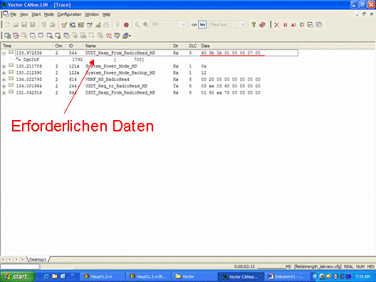

ich benötige wiedermal eure Hilfe. Ich habe mir ein Vi zusammengebaut, dass es ermöglicht CANoe automatisch zu Öffnen und zu Starten und danach will ich die Signale die ich bekomme in einer Tabelle speichern. Ich habe leider das Problem das ich immer die Fehlermeldung -2147467259 bekomme(siehe Bild). Weiß vielleicht jemand da bescheid.
Für eure Hilfe wäre ich sehr dankbar.
Im Anhang ist das Vi in 8.2!
Gruß Damir

Sehe ich da im Bild ein Referenz schließen (das erste dieser beiden), noch bevor mit Daten aus dieser Referenz gearbeitet wird? Das würde ich nicht machen. Tritt der Fehler auch auf, wenn du das Referenz schließen weg lässt?

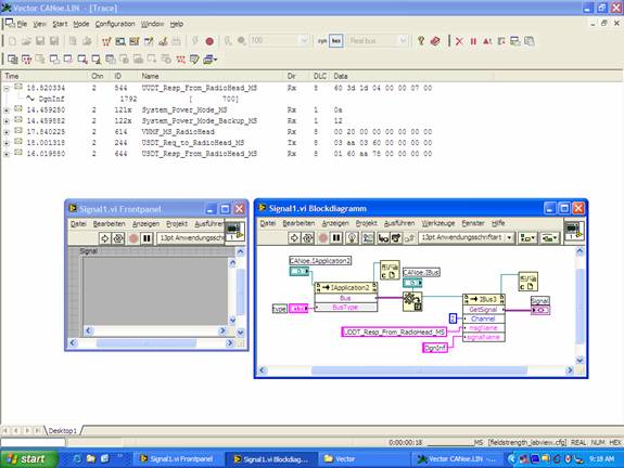

Man erkennt nicht gerade viel auf dem Bild?
Die Close VIs würd ich mit dem Errorcluster erst ganz am ende anschliessen.

' schrieb:Sehe ich da im Bild ein Referenz schließen (das erste dieser beiden), noch bevor mit Daten aus dieser Referenz gearbeitet wird? Das würde ich nicht machen. Tritt der Fehler auch auf, wenn du das Referenz schließen weg lässt?
Hallo IchSelbst,
ich habe die Referenz schließen weg gemacht und der Fehler tritt trotzdem auf.
Hier ist das ein wenig anders aufgebaute Vi in 8.2.
Gruß Damir

' schrieb:Man erkennt nicht gerade viel auf dem Bild?
Hallo Achimedes,
ich hoffe dieses Bild ist besser. Das neuese Vi findest du im Beitrag vorher.
Gruß Damir

dein gesamtes VI ist etwas unübersichtlich...aber was solls.
Klick mal vor der Ausführung im Blockdiagramm auf die Highlight-Funktion (gelbe Lampe in Symbolleiste).
Dann wirst du sehen, wie dein VI abläuft.
Schließe die Referenz nur einmal, und zwar am Ende deiner "Kette". Du schließt die Referenz nämlich bevor
du mit den Daten arbeitest.
