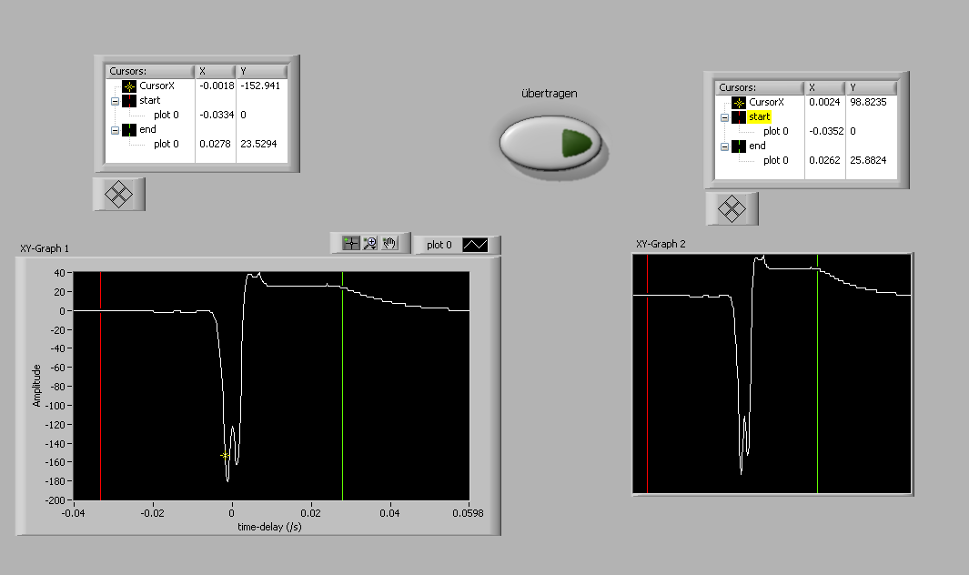

Guten Morgen,
ich bin ratlos. Was mache ich falsch?
Beim Knopfdruck sollen roter und grüner Cursor übertragen werden.
Problem: Bei "XY-Graph 2" geht ein anderer Wert ein als "XY-Graph 1" aussendet.
Was passiert?
Ist das nur bei mir so?
Hat jemand eine Ahnung? Über eine schnelle Antwort wäre ich sehr dankbar!
Gruß, LabView-Starter

RE: Fehler?: Cursor übertragen
Probier's mal so:
8.5 .vi  CursorTranport.vi (Größe: 20,19 KB / Downloads: 259)
hat sich leider bei mir nicht geändert.
Ist es bei dir jetzt behoben? Dann läge der Fehler in meiner Maschiene.
05.08.2011, 07:54
Wenn ich das rechte Fenster größer ziehe, klappt's. Dann ist es bei mir genauer.
Dann ist wohl mit meiner Maschiene was nicht in Ordnung. Oder mit der Version Lv85_img
bei mir ist bei diesem Signal nämlich konstant eine Differenz von 8 ms.
Blöd ist nur, dass die Differenz von Signal zu Signal scheinbar willkürlich variiert. Sonst könnte ich die Differenz einfach provisorisch wieder addieren.
Fall du noch eine Idee hast...
Danke schon einmal!
Bei mir auch, aber das sind doch nur kleine Differenzen. Und wenn die stören, dann muß man eben die Cursor-Indexe übertragen, dann passiert so was nicht.
8.5 .vi  CursorTranport.vi (Größe: 19,27 KB / Downloads: 220)
Yeah! das löst mein Problem.
Danke für die schnelle Hilfe, Lucki. 2hands
