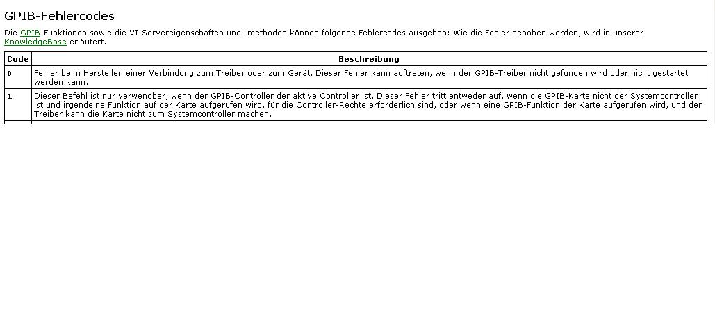

bei einem aktuellen Programm füge ich einige Eingabewerte zusammen (Cluster, sind unterschiedlich im Datentyp).
Bisher hat dies auch einwandfrei funktioniert.
Nun musste ich diesen aber erweitern, seitdem bekomme ich eine Fehlermeldungen.
Der Ausschnitt des Blockdiagramms sowie die zugehörige Fehlerbeschreibung hab ich angehängt, kann aber leider nichts weiter damit anfangen.
Der Baustein welcher den Fehler ausgibt ist mit rot umrahmt im Blockdiagramm. Es wird der Fehler "1" angezeigt. Beschreibung siehe Anhang.
Wenn ich das Blockdiagramm betrachte haben die anderen Bausteine fast alle rote Punkte am Verbindungseingang. Der neu eingefügte, welcher vom gleichen
typ wie die mit "rotem Punkt" sein sollte, hat dies nicht. Warum? Neu eingefügten Baustein habe ich mit "blau umkreist.
Wäre super wenn mir jemand nen Tip geben könnte.
Vielen Dank.
Gruß Wolle

Naja du liest einen "alten" Datensatz aus der Ini und wandelst ihn in ein cluster...das hat jetzt aber ein neues Format (zusätzliches Element)...wie soll das zusammenpassen?
Die roten Punkte sind "coercion dots", hier findet eine automatische Typumwandlung statt. Das kommt wahrscheinlich daher, dass du einen zusätzlichen Parameter im Cluster hast und nun die Zuordnung nicht mehr stimmt
Achim
PS: Ich finde es extrem unübersichtlich, wie du die ganzen Drähte durch den Eventcase schleifst...fasse doch auch hier welche zu Clustern zusammen!

' schrieb:Wenn ich das Blockdiagramm betrachte haben die anderen Bausteine fast alle rote Punkte am Verbindungseingang. Der neu eingefügte, welcher vom gleichen typ wie die mit "rotem Punkt" sein sollte, hat dies nicht. Warum? Neu eingefügten Baustein habe ich mit "blau umkreist.
Ich tippe bei den roten Punkten eher darauf, dass die Propertynodes mit rotem Punkt das Datenformat SGL haben und die ohne roten Punkt den Typ DBL.
