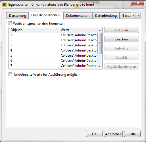

Ich habe ein Kombinationsfeld (in einem Cluster) erstellt, in dem die Werte 1, 2, ..., 10 stehen, die für die Größe einer Blende in mm stehen. Jeder dieser Werte ist einem Pfad zugeordnet, der den Ort der Konfigurationsdatei angibt, um eine korrekte Messung durchzuführen.

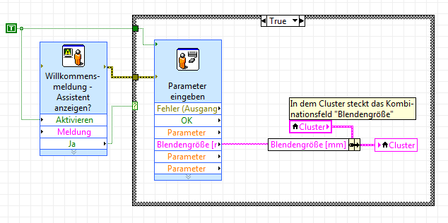

Zu Beginn des Programms lässt sich bei Bedarf ein "Assistent" öffnen, in dem, mit dem Express-VI Eingabeaufforderung sämtliche Parameter für die Messung eingestellt werden können. Wenn ich den Zahlenwert über den Assistenten an das Kombinationsfeld übergebe, zeigt er mir den eingegebenen Wert dort zwar an, übergibt im folgenden aber nicht den zugehörigen Pfad, sondern nur die eingetragene Zahl. Und das passiert sowohl wenn ich die Zahl als Wert, als auch als Text dort eingebe.

Also, wenn ich das in dem Dialog eingebe übergibt er zwar den Wert an das Kombinationsfeld, aber übernimmt nicht den Pfad wenn danach wieder aus dem Cluster bzw. aus der Blendengröße gelesen wird.

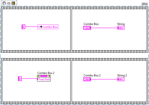

Ich habe mal schnell das Grundprinzip aufgebaut.
Die "Parameter" kannst du einfach ignorieren.
Wenn ich in der Eingabeaufforderung etwas eingebe, gibt er nur die Zahl aus.
Wenn ich es direkt aus dem KomboFeld auswähle, gibt er mir den Pfad aus.

Du beschreibst den (Ausgabe-)Wert mit einer Ziffer. Damit ist klar, dass diese Ziffer ausgegeben wird. Wenn Du die "Beschriftung" wählen willst, musst Du über einen Eigenschaftenknoten gehen:

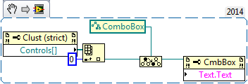

Weil Deine Combo-Box in einen Cluster verpackt ist, ist es etwas schwieriger an ihre Referenz zu kommen:
Je nachdem wie der Rest vom VI aussieht, bzw. welche Beschränkungen es dadurch gibt, würde ich den Bearbeiter in einem Enum oder Text-Ring auswählen lassen und dann aus einem "normalen" Array (String oder Pfad) das entsprechende Element raussuchen.

Danke für deine Antwort, ich habe es jetzt recht "banal" mit einer Enum und einem zusätzlich initialiserten Array programmiert, weil ich das mit den Property Nodes aus dem Cluster nicht ganz hinbekommen habe. Funktioniert aber wunderbar, danke Smile
