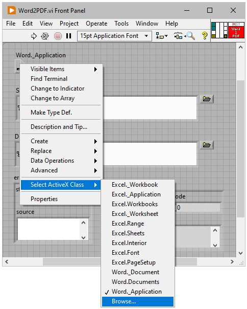

RE: Fehler bei Konvertierung von Word zu PDF
(21.06.2023 12:51 )TDO88 schrieb:  Wir benutzen in der Firma Office 365.
Ich habe es jetzt so versucht, wie Max es vorgeschlagen hat.
Ich habe hier auch Office 365 (Version 2305) und bei mir funktioniert dein VI ohne Probleme. Ich habe es noch mal angehängt.
Versuch doch mal statt der Exe die Klasse neu auszuwählen, also erst mal eine andere auswählen, zB Word._Document, dann wieder Word._Application.
-> Rechtsklick auf das Terminal -> Select ActiveX Class
Wenn die Klassen nicht wie in meinem Fall schon angezeigt werden, musst du Browse auswählen, unter TypeLibrary "Microsoft Word 16.0 Object Library Version 8.7" auswählen und dann die entsprechenden Objects wählen: _Document und _Application.
20.0 .vi  Word2PDF.vi (Größe: 25,89 KB / Downloads: 201)
