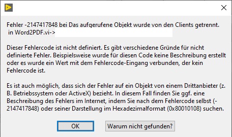

Hallo Zusammen,
ich habe ein VI welches mir ein Word Dokument auf der Festplatte zu einem PDF konvertiert.
Ich benutze das VI seit Jahren und es hat bisher immer wunderbar funktioniert.
Seit Neuestem bekomme ich allerdings immer wieder (dennoch sporadisch) folgende Fehlermeldung:
Daraus werde ich irgendwie nicht ganz schlau, bzw. finde ich auch im Internet nicht wirklich was. Hat Microsoft da mit einem Windows update etwas umgestellt, was mir jetzt in die Suppe spuckt oder hat jemand eine Idee, was ich tun kann.
Ich bin auch offen dafür, falls mir jemand einen anderen Weg zeigen kann, wie man ein Word Dokument in ein PDF Dokument umwandelt.
Ich hoffe sehr, jemand von euch hatte evtl. schonmal das gleiche Problem und kann mir weiter helfen.

Hallo TDO88,
ich hatte schon mal ein ähnliches Problem. Damals wurde die ActiveX Klasse nicht richtig angewählt, ist kaputt gegangen oder was auch immer.
Lösung war dann die Klasse wieder auszuwählen und dann lief der Code wieder.
Rechte Maus auf die Word Referenz, Klasse auswählen (ActiveX), Suchen..., Durchsuchen, in das Installationsverzeichnis von Word laufen, unten rechts im Datei-Filter "alle Dateien" auswählen, die Word EXE auswählen, okay klicken und fertig. Danach lief und läuft es bei mir seid Jahren ohne Probleme.
Am besten hat man auch die gleiche Office Version auf dem Entwicklungs, wie auf dem Zielsystem, ansonsten kann es hier auch Probleme geben.
Hoffe es hilft dir weiter,
Gruß Max

RE: Fehler bei Konvertierung von Word zu PDF
Du hast leider nicht geschrieben, welches Office du benutzt. Aktuelle Versionen können selbst PFDs erstellen: F12 für "Speichern unter" und bei Dateityp PDF auswählen.
Mircosoft ändert von Version zu Version hin und wieder die ActiveX-API, so dass zB bei einem Office-Update dein VI plötzlich nicht mehr funktioniert. Versuch de Klasse nochmal neu auszuwählen, wie Max schon geschrieben hat.
erstmal vielen herzlichen Dank für eure Nachrichten.
Wir benutzen in der Firma Office 365.
Ich habe es jetzt so versucht, wie Max es vorgeschlagen hat.
Ich bin in das Verzeichnis: C:\Program Files (x86)\Microsoft Office\root\Office16 und habe die Datei WINWORD.exe ausgewählt.
Wenn ich dann allerdings auf OK klicke bekomme ich die Fehlermeldung: "RDie ausgewählte Datei ist keine .NET-Assembly, Typbibliothek oder Automations-EXE.
Könnt ihr damit was anfangen?

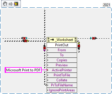

Mahlzeit TDO,
ich hatte auch Probleme mit Office, darauf hin bin ich umgestiegen und hab alles an den Drucker "Microsoft Print to PDF" geschickt. Hauptproblem bei mir waren aber die unterschiedlichen Versionen an alten PCs, die teilweise nicht die aktuellen Updates bekommen haben weil sie nicht am Netz hängen..
Wird es denn am selben PC ausgeführt oder als exe an einem Anderen.
MfG Timo
